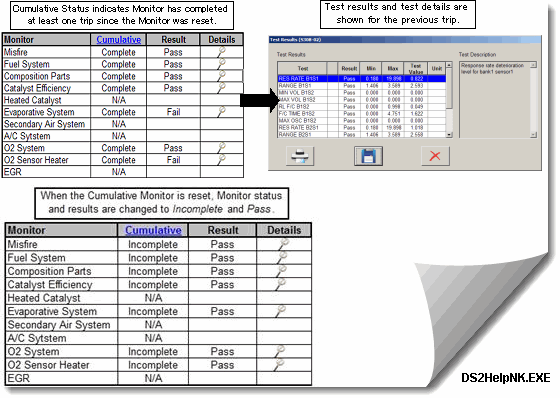

p.s. Возможно эта непонятка описана в этом скрине Либо монитор не запускается из-за того, что MIL is ON.RM писал(а):Note. The monitor result might be PASS on rare occasions even if the Malfunction Indicator Lamp (MIL) is illuminated. This indicates that the system was malfunctioning in the previous driving cycle. This might be caused by an intermittent problem.
Или давно не выполнялся апускался из-за отсутствия условий его запуска/начала проведения
- Note to monitor description
- note to monitors.GIF (4.56 КБ) 24345 просмотров

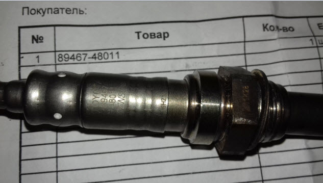

AFS преждевременное завершение трудовой деятельности.
2003_Highlander_1MZ-FE
AFS DENSO 89467 48011 (клиент привез сам)
Заменен в связи с неисправностью предедущего прошедшего 150тыс ( DENSO 89467 48011).
Успел проработать:
Тесты AFS через TS (Ок)
Пара "прогревов" (для перестановки АМ)
20-30 минут поездки.
При проверке, после возврата АМ , отсутствие сопротивления подогрева.
При "отдаче" ЧЕК не горел.
Monitors были не пройдены.
Со слов клиента проехал 20-30 минут.

Re: AFS преждевременное завершение трудовой деятельности.
А в чём именно "непонятка"? Все логично и объяснимо.
С помощью логов, которые должны были быть выполнены обязательно.

Re: The MONITOR RESULTS
Приехал с нерабочим AFS, прогоревшей гофрой после ката второй банки.

Дата спустя неделю после выхода из стр. AFS
AFS видимо

AFS видимо
5тыр, нормально думаю, было бы 7-10тыр"10 долларов за ведро"
Продолжение "Марлезонского балета". (Ну он вроде в 16ти актах, у меня пока третий).
или к вопросу:
Приехал, 45 Ом подогрев, чуть прогрелся посильнее 150Ом.
Коментарии цитировать не буду.
или к вопросу:
Клиент поменял, опять у тех же, звонит, чек загорелся через 10км.Цена нового датчика, "10 долларов за ведро" или нормальная?

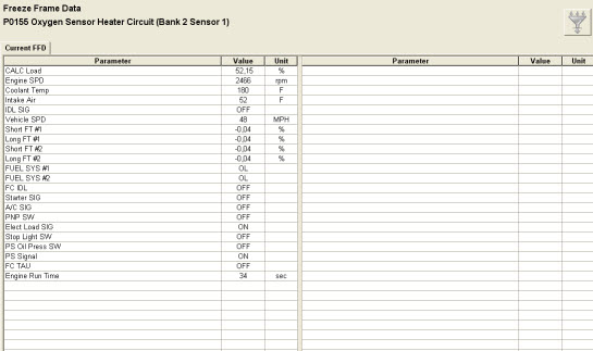

Кнопка "редактировать" потерялась
К вопросу
2ARFE - ставил "сигналку" , рвал (нагружал резистором ДПКВ)
К вопросу
При P0115 1MZ-FE 2003г мне выдал вот такой список , то 2ARFE 2014 (при другом коде) уже вот такой.Freeze Frame
