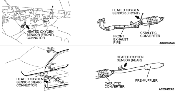

честно говоря за всё время работы 4G64 с двумя банками не встречал ни разу, тойоты и ниссаны были, а вот ММС нет. Перед тем как написать пост открыл AllData там тоже такого не нашёл неисправности только Р0171 и Р0172 может европеец какой эксклюзивный...
08-03-2012 21-14-25.png (110.13 КБ) 143477 просмотров

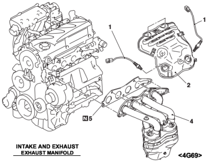

Причём надо обратить внимание что на 4G69 BANK 1 и 2 расположены не так как у тойоты ... ну чтобы случайно не перепутать и не начать "лечить" не тот датчик ))
09-03-2012 8-01-13.png (85.63 КБ) 140768 просмотров

semirek писал(а):Владимир Петрович, спасибо! Век живи, век учись .... )) такого я ещё не встречал, ММС с 4G69 конечно же были, но с другими проблемами, а то конечно же запомнил бы такую немаловажную деталь.
На моё понимание, Bank 1 и Bank 2 находятся там же.
Другое дело, что у того двигателя Тойоты O2S соответствующих половинок двигателя расположены не там, где у этого MMC
