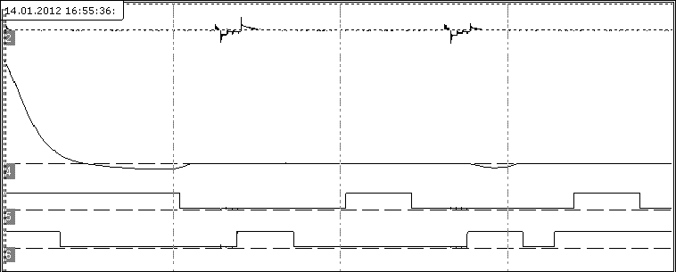

Коды неиспр. - P0335, PР0564, P0642, P2108, P2122, P2138, P2176. На распредвалах два датчика,по логике один из них ДПКВ, осцилограмма сигналов этих датчиков, заодно и давление в цилиндре, первом, от которого синхронизировался. Мне не нравится разрежение и то,что ВМТ давления в цил.уходит влево экрана - позднее зажигание.

А то, что "искра" после ВМТ - пока необъяснимо. Пришлите "первоисточники", чтобы просмотреть все 720 градусов угла поворота колена.
Взглянуть бы на осциллограмму датуика коленвала (58 зубьев).

В связи с незаводкой и неправильным моментом искры я бы в первую очередь обратил бы внимание на P0335. Было бы совсем отлично посмотреть сигнал коленвального датчика осциллографом.
Нет. Два датчика и есть два распредвальных

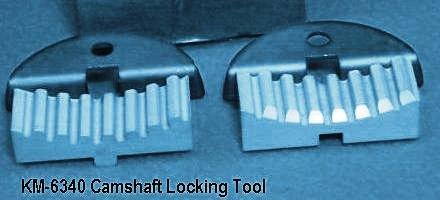

Теперь, когда почти все прояснилось, только бы не понадобился такой "прибамбас":
Изображение ...
Кстати, по одной из приведенных схем, датчик колена "запитан" от контакта X1/9.
