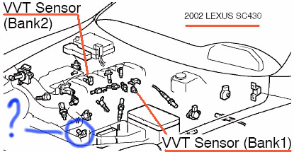

admin. Строго говоря, в этом двигателе три датчика, по которым БУ судит о положении распредов:
один, который называется Camshaft Position Sensor и еще два - VVT Sensors (Bank 1, Bank 1).

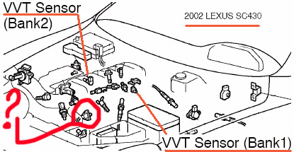

...Прошу прощения, а эти датчики под клапанной крышкой:?
А это тогда как называтся?

...Вообщем в предыдущем я показал датчик положения коленвала, а в этом датчик положения распредвала он то и находится на одном из блоков( я думал, что это и есть датчик VVT ) , а датчики которые вы указали, скажите их номер по тойоте, не могу наити на екзисте.
