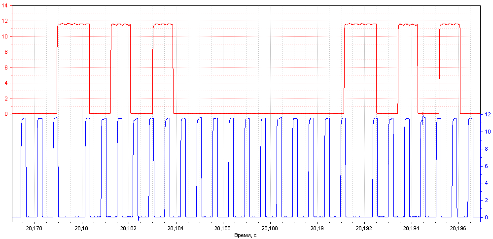

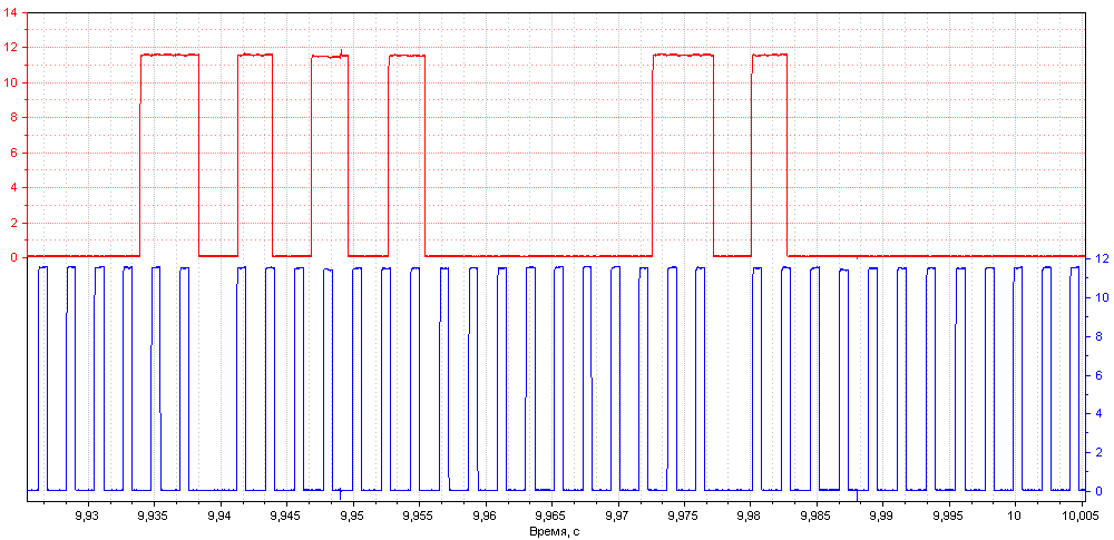

Добрый день уважаемые . Имею некоторые сомнения по диагнозу . Авто ALMERA 2001 N16 1.5 двиг QG .
Плавающий х.х. , неисправностей нет , с плавающими оборотами плавает угол зажиг. -2 до 4 . Заслонка чистая , свечи , давление ..... Привлекло внимание состояние состояние Г.Р.М. , по осцилке видно что цепь потянута если верить
картинке с автодаты .

Если верить страничке http://alflash.com.ua/p0335.htm, то диагноз такой же (1.5-2 "зуба").
Подробнее в http://alflash.com.ua/x_trail.htm
Перед установкой новой цепи стоит проверить метки ГРМ.
Опережение проверяли стробоскопом?

Проверили мотористы г.р.м. , трудность оказалась в том , что на цепи г.р.м. оказалась только одна метка , поэтому выставляли они по кулачкам ... Кароче авто работает стабильно , зажигание не плавает , хотел провести Idle Air Volume Learning но выбило ошибку , полез к регулятору х.х. , оказалось что он поврежден , пытались вскрыть .... Забраковал , жду запчасти .

Метка оказалась одна , только на коленвал , на распредвалах на цепи меток неоказалось . Между распредвалами растояние получилось 12.5 звеньев , т.е получается что цепь вытянуто довольно сильно , хозяина до ведома довели пока думает . Регулятор х.х. такой как на видео . По ошибкам ничего неписало , там запускаешь адаптацию , он секунд 20-30 юзает а потом выскакивает надпись Idle Air Volume Learning NOCMPLT .
