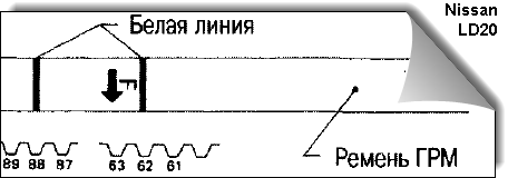

Всё решилось. Сборка и установка мотора производилась когда я был в отпуске . На мой вопрос о совпадении меток слесарь ответил утвердительно. Вскрытие показало что распредвалы обеих голов ушли вперёд на 2-а зуба. Слесарь выставил метки на выступ в виде буквы Т. Вот так, не хочеш думать головой- думай руками!
Сообщения: 4027
днепропетрович писал(а):... Вскрытие показало что распредвалы обеих голов ушли вперёд на 2-а зуба. Слесарь выставил метки на выступ в виде буквы Т...
Где находится этот выступ ("Т")?
днепропетрович
Сообщения: 107
Откуда: Днепропетровск
Сообщение днепропетрович »
Действительно метка имеет вид (I) . А на 10мм правее "метка" (буква Т) в виде (Т) . причём на обеих головках. Для чего поставлена (Т) я не знаю.
