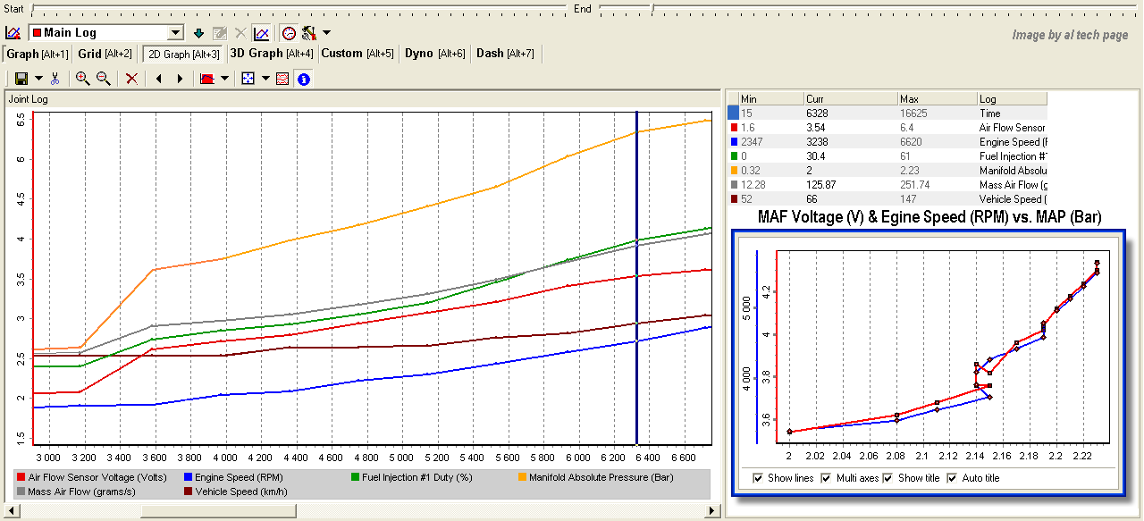

Означает ли это. что при избыточно большом давлении турбины MAF "заходит" в насыщение? И после какого-то давления перестает реагировать на дальнейшее увеличение количества воздуха, поступающего в цилиндры?
Графики топливных коррекций, напряжения MAF и поведение O2 при оборотах в диапазоне 3000 ... 4000 об/мин?
Примерно как в
Изображение ( http://alflash.com.ua/O2/1wot.gif )
