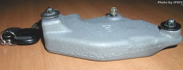

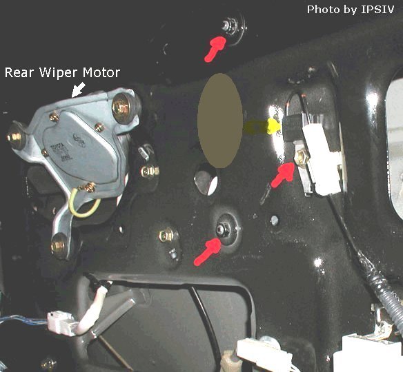

И так и осталось неизвестным назначение этой "родной" железяки
Изображение ( http://alflash.com.ua/PCae/shnyaga.jpg )
в задней двери RX этого чела wwwboards.auto.ru/lexus/75485.html , которую он нашел тут http://alflash.com.ua/PCae/shnyaga1.jpg , открутив указанные гайки.
