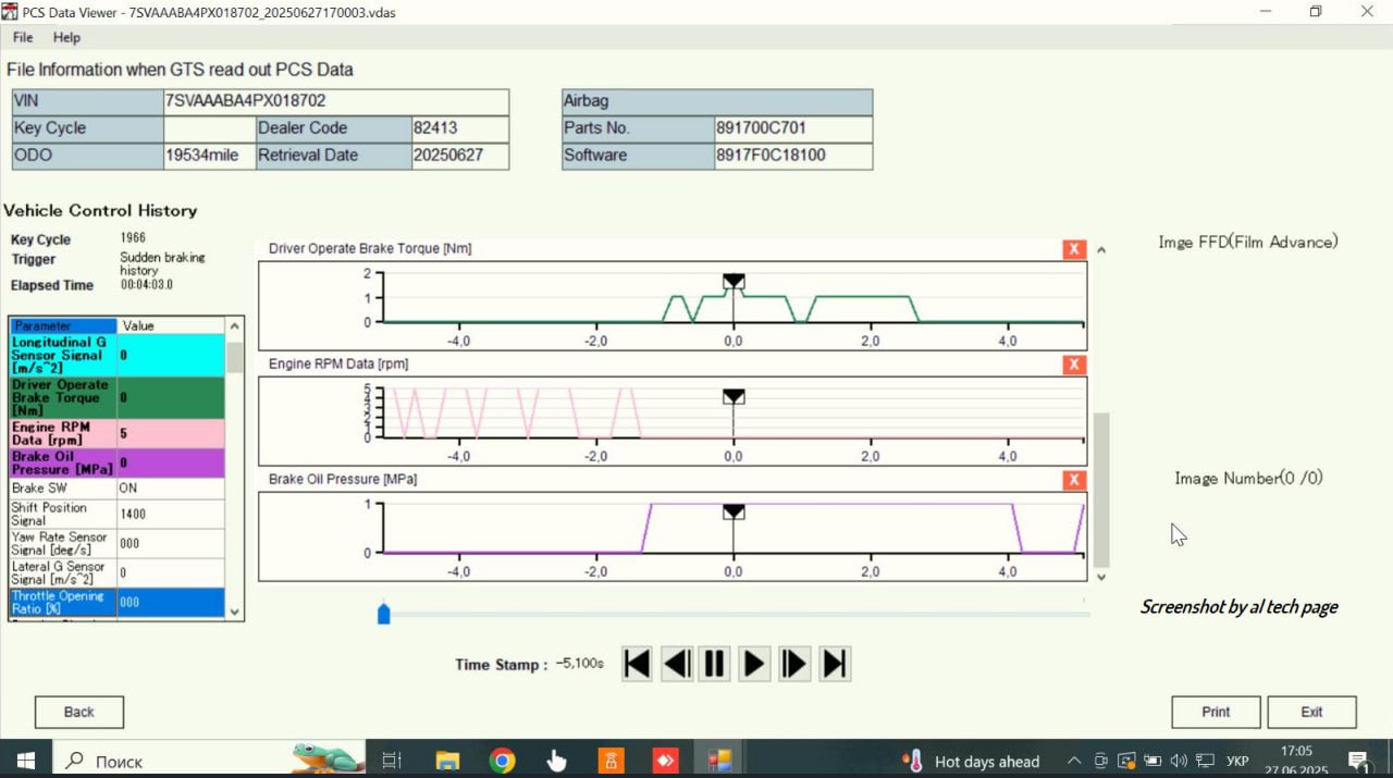

alflash писал(а): ↑29 фев 2024, 00:42 https://youtu.be/tzPFpyX30Ng
Это скриншот фрагмента данных, которые обычно содержат файлы xxx.vdas системы PCS
GTS+ PCS Vehicle Data Analysis System
