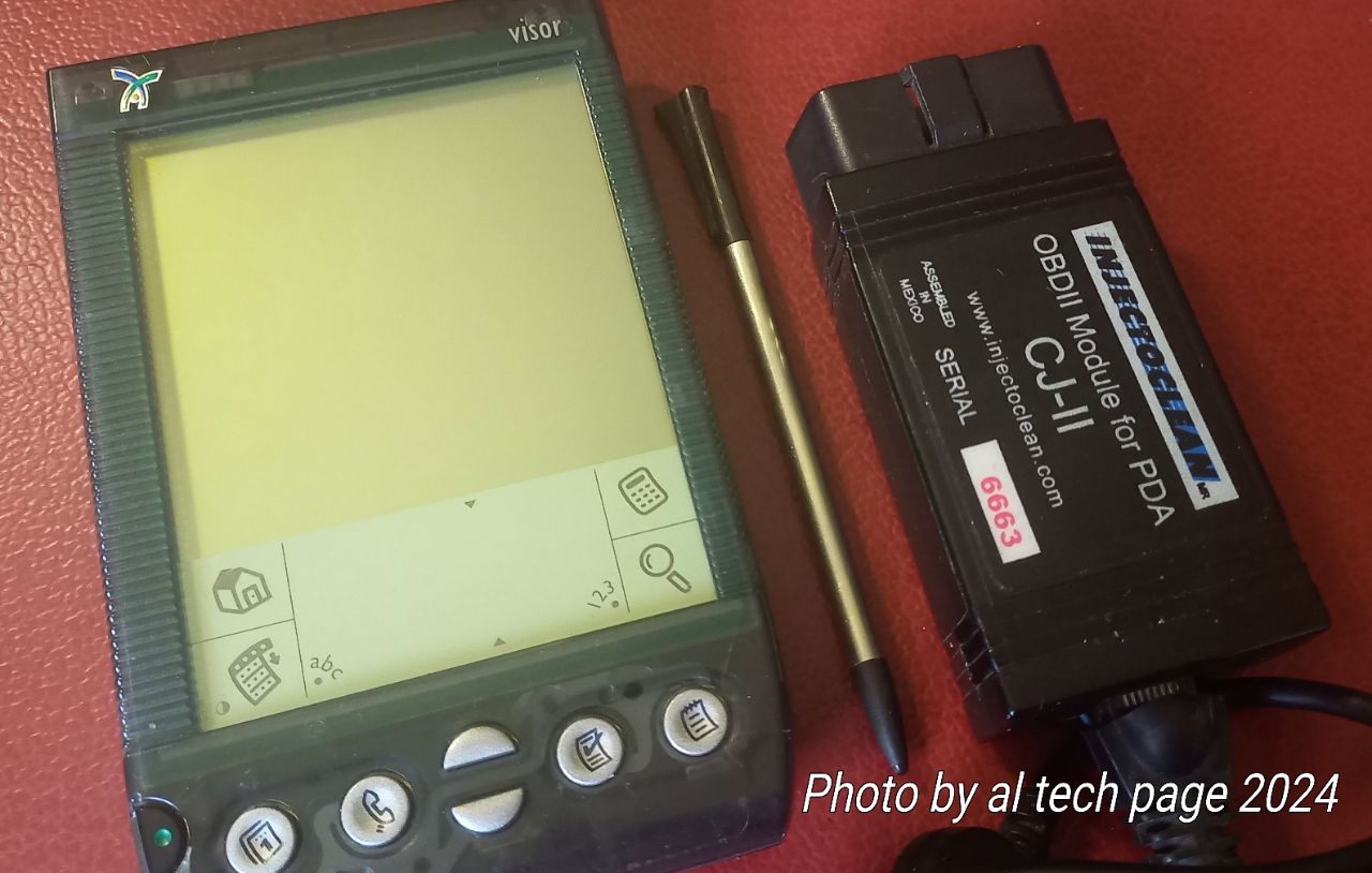

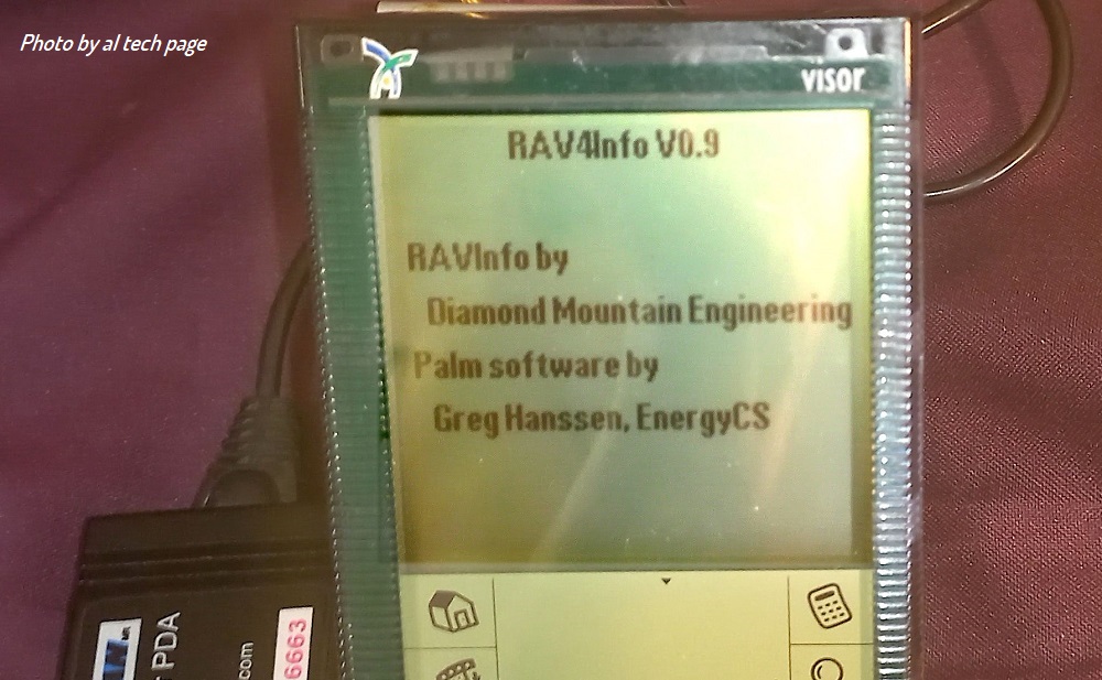

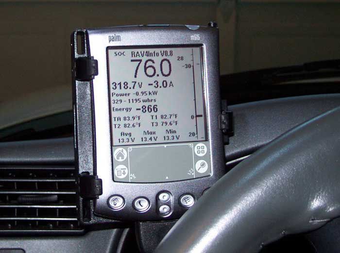

Насколько 20 лет назад было просто ;)
Подключаешь неказистый наладонник(*) и всегда знаешь что и как в этом электроавто Toyota RAV4EV разработки прошлого века
Наладонник (PDA) в качестве дополнительного щитка приборов Toyota RAV4EV
(*) Например, такой девайс https://alflash.com.ua/cjfinrus.htm
PDA Visor as Generic Scantool

Осталось переправить PDA с этой программулиной обратно в Канаду и можно будет "вышивать" по улицам Торонто на раритетном BEV Toyota RAV4EV с не менее эксклюзивным девайсом ;)
https://alflash.com.ua/2019/to_rav4ev/i ... 4info1.jpg
https://alflash.com.ua/2019/to_rav4ev/i ... 4info2.jpg
https://alflash.com.ua/2019/to_rav4ev/i ... 4info3.jpg
