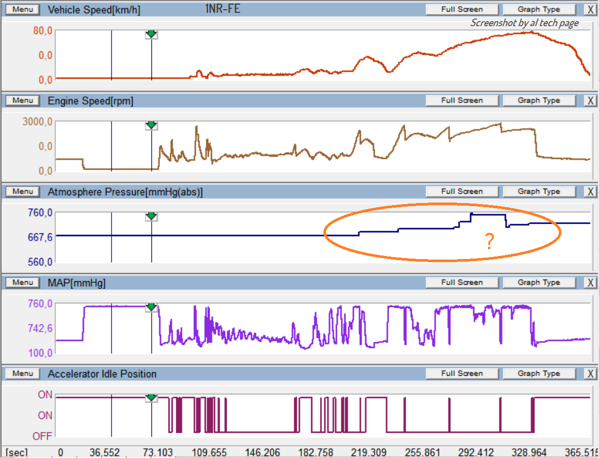

3. По-прежнему непонятны значения* параметра Atmosphere Pressure, которое по мануалу Results of real-vehicle check: Idling (warm up the engine): 100 kPa (750 mmHg).

p.s. Интересно было бы узнать почему "на второй лямбде механической и не работающей обманкой" при ХХ напряжение более 1.2 вольта, каковы результаты монитора этого датчика и, конечно, его поведение при акт.тесте "A/F Control".

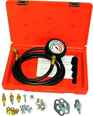

Добрый вечер.Нашлась причина плохой динамики авто.Жаль что у такой продвинутой программы как TECHSTREAM нет банальной возможности посмотреть в градусах заданное положение распред валов и фактическое,как это реализовано на пример в GDS ХЕНДЕ-КИА.В подобном случае поможет постоловский CSS.Как уведомлял ранее, клиенту удалили катализатор в надежде что проблема решится,но изменений в лучшую сторону не произошло,после некоторых уже моих поисков,было принято решение заглянуть в банку последнего глушителя,бывает в короллах он разваливается и забивает выхлоп,в моем случае там было все в порядке.И тут я увидел после катализатора стоит еще один боченок(назначения его до конца не понятно) отсоединили выхлопную от катализатора и посмотрели камерой на етот боченок из нутри,он оказался на половину заплавленным.После удаления его внутренностей авто стало ехать (по словам клиента) как двухлитровое
В голове не дает спокойствия тот факт,что я проверял пропускную способность выхлопной специальным манометром JTC, купленным для этих работ.
и не дошла очередь сделать тест РХ -может он указал бы на родзабитый выхлоп

Как по мне, более сотни евро за такую ручную помпу - перебор

Проверял противодавление такой приблудой.Теперь сомневаюсь в ее информативности

При каких RPM имеряли давление в выхлопной системе?

Диапазон измерений этого манометра -1 ÷ +2 бар относительно атмосферного?galant писал(а):Проверял противодавление такой приблудой.Теперь сомневаюсь в ее информативности
