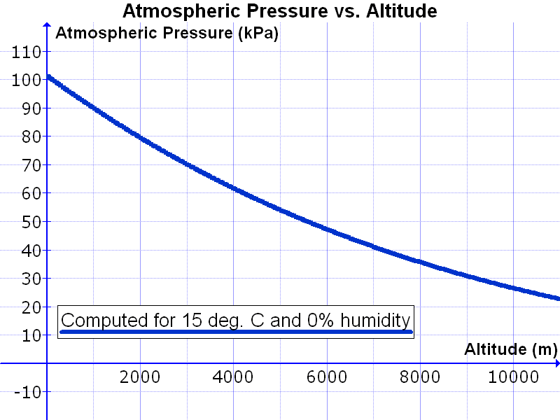

Значение этого параметра в присланном логе
хотя в это время в Киеве атм.давление днем было примерно 745 мм.рт.ст., а город выше уровня моря на 179 м.
Зависимость атм.давления от высоты на уровнем моря

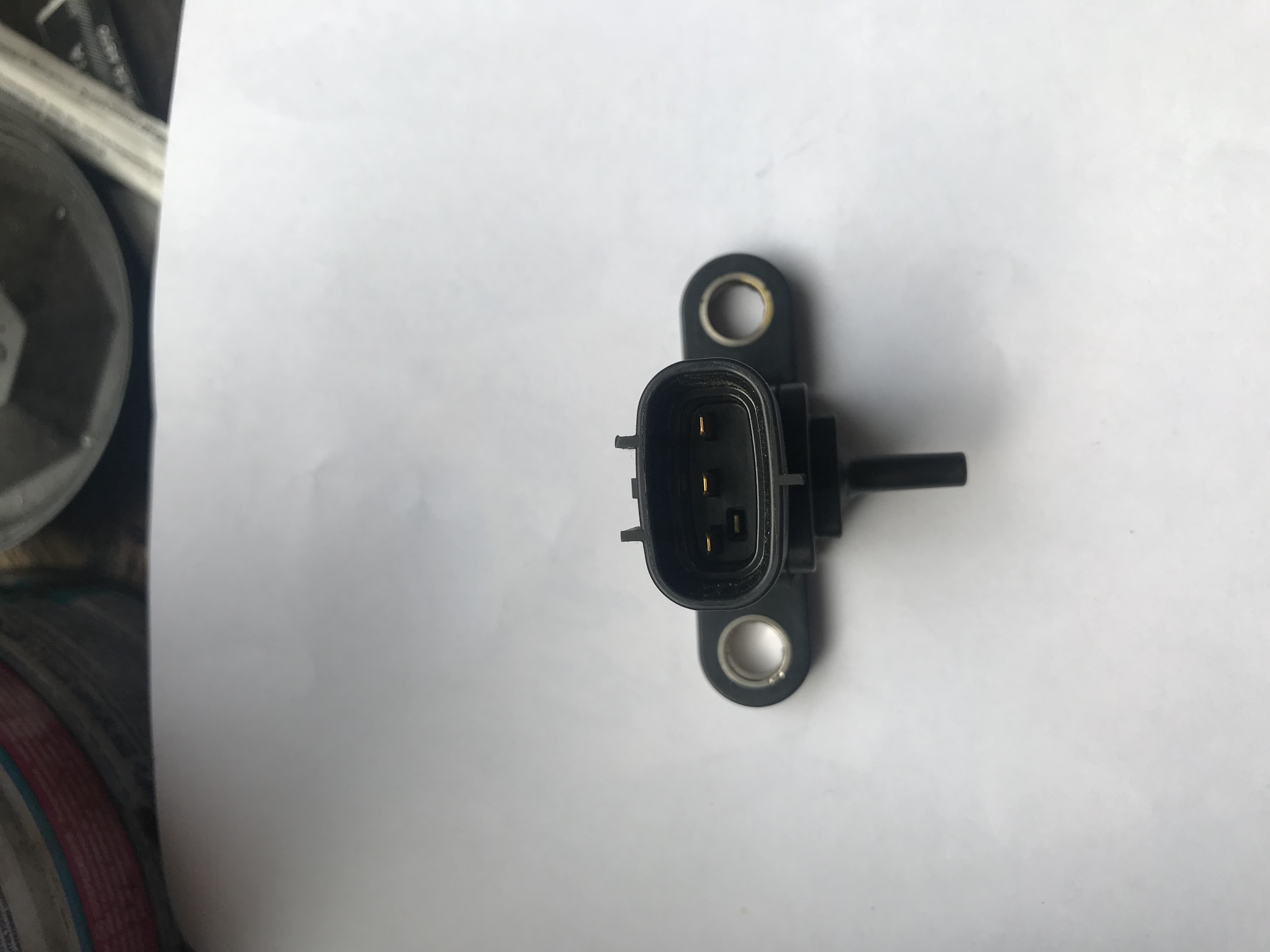

Да,Вы правы,показания не в норме для нашей местности...есть у меня такой рабочий датчик,попробую подкинуть,и проверю сколько вольт приходит к нему.В следующий раз запись нужно делать со всеми параметрами я так понял? Спасибо за подсказку!
galant писал(а):Да,Вы правы,показания не в норме для нашей местности...есть у меня такой рабочий датчик,попробую подкинуть,и проверю сколько вольт приходит к нему.В следующий раз запись нужно делать со всеми параметрами я так понял? Спасибо за подсказку!
Покажете фото этого датчика этой машины? Он на плате БУ или в виде отдельного девайса?

Добрый день,видел такой датчик.

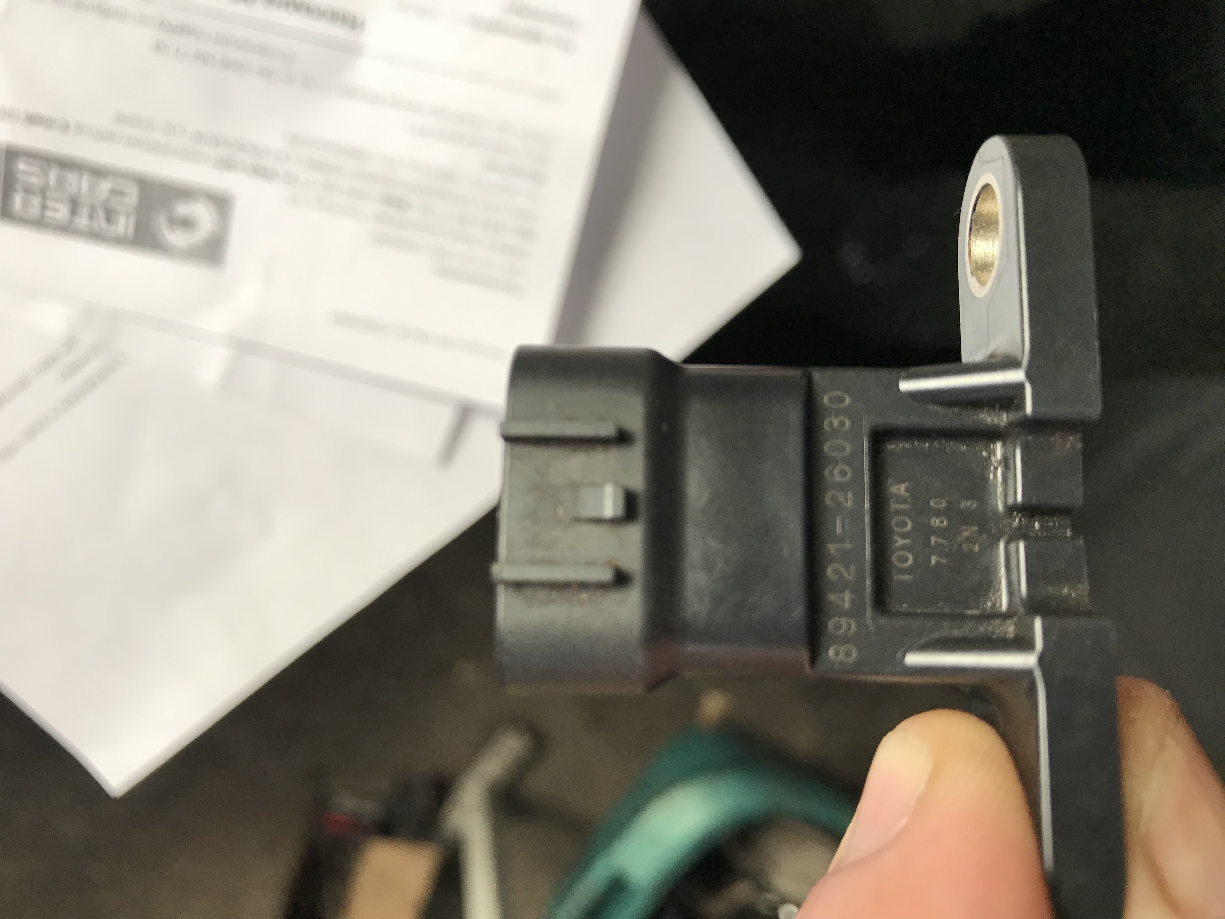

На нём указан его OEM Part no. (в обычном тойотовском формате ххххх-ххххх)?

Так точно,не помню с какого именно авто снимал.
