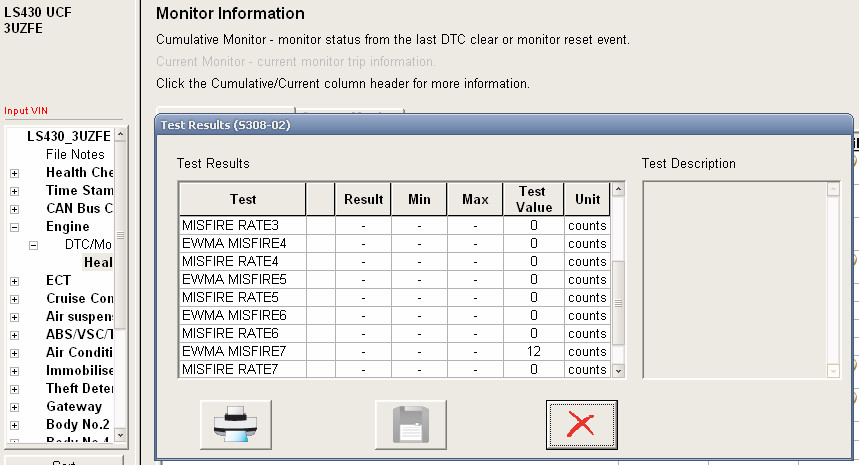

Позавчера приезжал этот LS430. (Это авто 2003 г). Авто пригнал друг владельца, поэтому новой инфы почти не добавилось. Он только сказал, катализаторы удалены.
Я все ещё новичок в программе TS, поэтому вопросы ещё остались:
1). При выборе авто программа спрашивала про smart key. Я пробовал оба варианта, разницы не увидел. А сам ключ зажигания пластиковый, без "лезвия" с пазами, а его кончик, как у очень широкой шлицевой отвертки. Это какой будет ключ?
Подключил сканер, сделал проверку здоровья, кодов по моторному нет, (правда есть по другим системам). Сохранил файл. Обратил внимание, что при повторном связывании с авто, если сразу заходить в моторный, то программа не спрашивает, желаю ли я сохранить all data и, соответственно, файл не сохранится.
Поэтому вопрос:
2). Можно ли сохранить птичку на сохранении all data, чтобы не заходить каждый раз через "проверку здоровья"?
По мониторам видно, что лямбды и катализаторы не прошли проверку - Incomplete:
Поэтому смотрю Details:
Сразу вопрос:
3). А что означает EWMA и что MISFARE RATE? В чем разница этих пропусков?

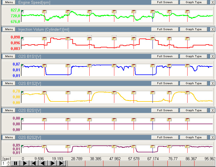

Re: LS430 пропуски и лямбда.
Далее хочу записать All Data и пару активных тестов, но тут замечаю в All Data, значение Battery
Voltage ок. 5 вольт!!! Тут же TS прекращает работать, все тухнет... Подключаю к АКБ зарядное и
очень сожалею, что так и не "разжился" на "Стек".

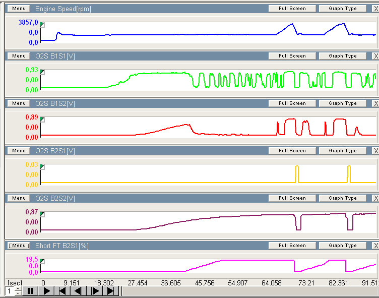

После подзарядки продолжаю - смотрю misfare во всех цилиндрах. Только в 7-ом цилиндре, при
прогреве, было 8 пропусков. И то, одноразово. Потом пропуски прекратились. При переходе на газ
пропусков тоже нет.
Решил с пропусками пока не терять времени и смотрю кислородные датчики. О2 датчик B2S1 "лежит" в
ноль вольт, т. е. в "бедно". (30 мв при прогазовках это не есть реакция).
ЭБУ пытается обогатить смесь во 2-ом банке, (19,5 %), но B2S1 похоже "умер", или имеется
неисправность с эл. проводкой. (Но, почему же нет кодов неисправности по лямбде?).
Потом перехожу к активным тестам. Этот "Лексус" 2003 года и выбор тестов у него так себе:
Провел два активных теста: Control the Select Cylinder Fuel Cut and Control the Injection Volume
for A/F Sensor.
Отключение топлива в цилиндрах подтвердило что все цилиндры работают, а первый О2 датчик во 2 банке
не реагирует на изменение смеси:
All and test.rar
(46.42 КБ) 1104 скачивания

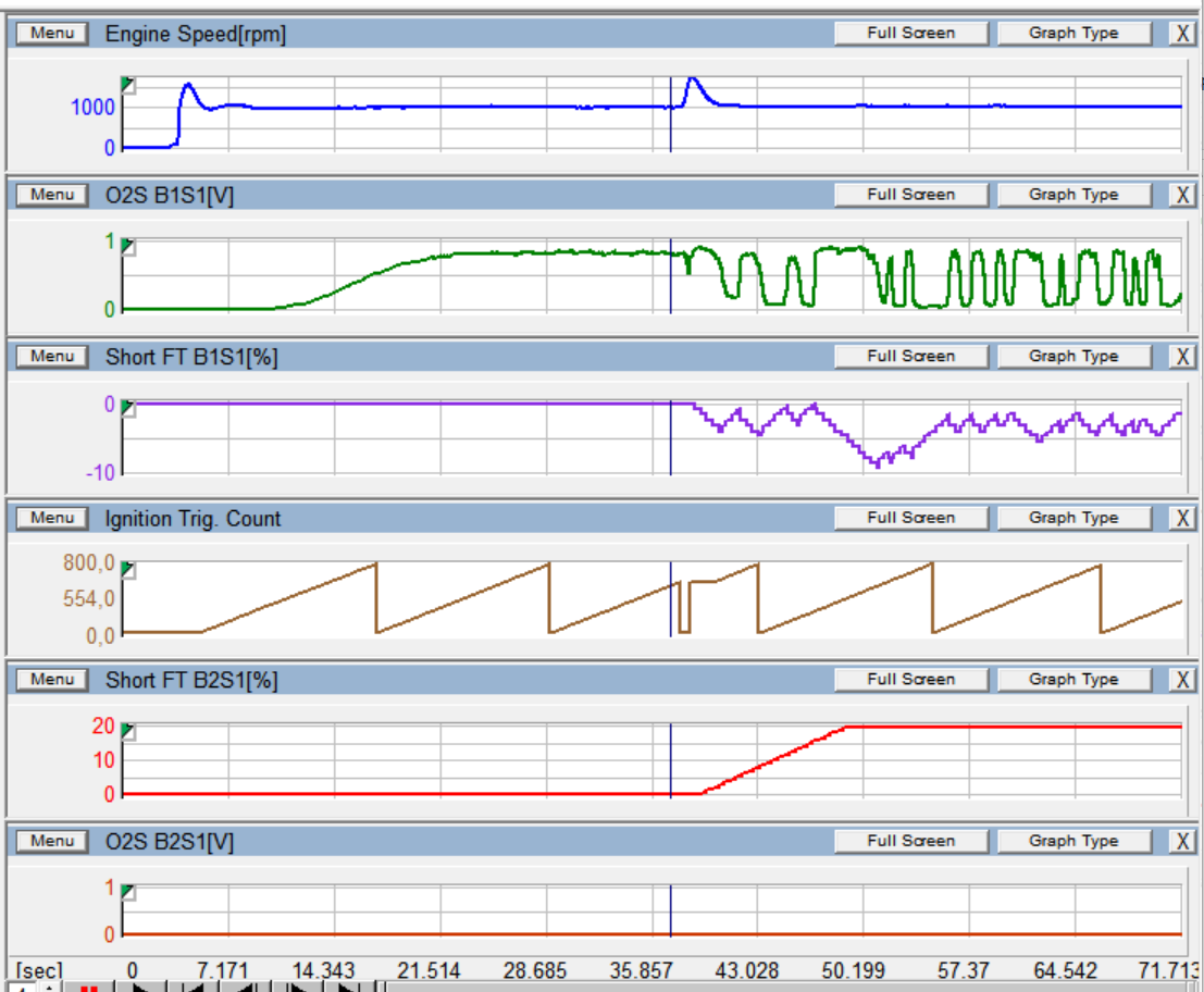

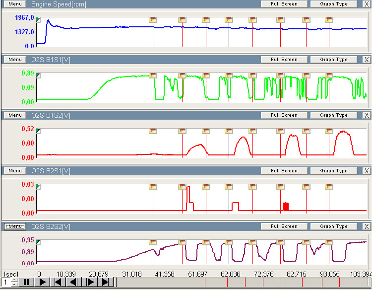

Активный тест A/F Control подтвердил, что B2S1 вобще не реагирует на изменение состава смеси. А вот оба задних датчика выдают уж очень похожие сигналы. Или они оба рабочие, или "умельцы" выбросив каты поставили эмуляторы лямбды:
И, в заключение, записал режимы, которые очень любит ВП - ХХ; 1000; 1500; 2000; 2,500; 3000...
LS430_3UZFE _08.01.2020 154716.rar
(102.1 КБ) 1228 скачиваний
Re: LX430 пропуски и лямбда.
Пока только "встречные" вопросы.
1. При взаимной замене катушек правильно ли "определилась" нумерация цилиндров (viewtopic.php?f=18&t=86#p3516)?
2. Есть ли сравнительные осциллограммы IGT/IGF сигналов 7-го и другого (например, 8-го) цилиндров?
А пока определенно можно сказать только то, что O2S B2S1 "не жилец", т.к.
Впрочем, и катализатор B2 тоже "устал жить"
И поэтому эти данные "ужасают"

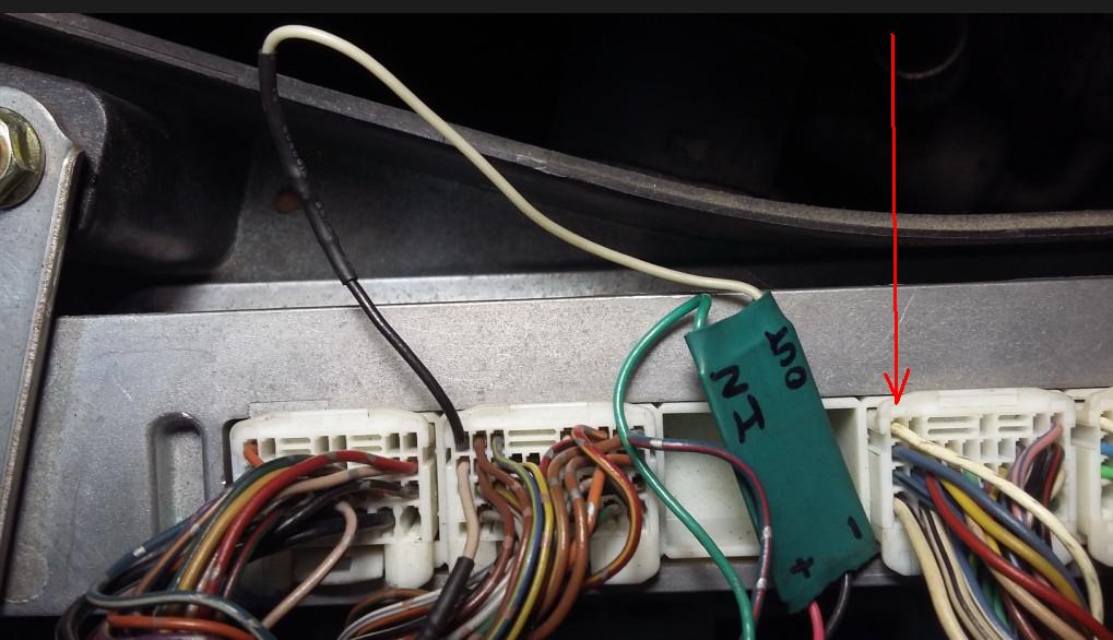

Саша-Ирпень писал(а):...Ещё они увидели что на трёх разъёмах ЭБУ восстановлена эл. проводка
- провода уже помещены в кембриковые трубки. ..
Теперь посмотрел проводку у разъёмов ЭБУ. Кембриковых трубок я не увидел, а вот в проводку умельцы вставили 2 одинаковых устройства, внешне похожие на эмуляторы лямбда зондов:
Причем, выводы "вход" и "выход", второго такого устройств, уже отключены от проводки:attachment=2]Эмулятор.jpg[/attachment]Тут уже мне захотелось глянуть на сами О2 датчики. Оказалось, что на первых лямбдах разные разъёмы. На B1S1 квадратный разъём, похожий на разъёмы ВАЗ, а на B2S1 - рядный разъём, похожий на разъём лямбды Славута-Таврия:
Рассоединив разъём B2S1 подключил TS и завел авто. Ожидал увидеть хоть какие нибудь DTC - по нагревателю, по обрыву лямбды ... Но никаких кодов TS так и не выдал. Вот это мне совсем непонятно. Коды где? Или уже прошивальщики напрошивали...
Потом захотелось узнать, а приходит ли провод от B2S1 в ЭБУ, для чего подключил кабель треккер к разъёму проводки. (Предварительно вызвонив выводы нагревателя и сигнальной массы). Кабель треккер показал вот этот провод:

Сразу приходит на ум еще пара вопросов.
Не перепутано ли подключение этого датчика к осциллографу* или к БУ?
Что именно находится под зеленой термоусадкой?

И тут приехал друг владельца авто и сразу вмешался в процесс. Сначала он спросил - а для чего здесь поставили видеокамеру? Это же не заводское, это сами поставили?
Я объяснил, что так в проводке соединяют несколько проводов.
Потом он потребовал отключить эмулятор и, как он сказал: "Сделаем по заводскому". Мои возражения, что "по заводскому" надо бы сначала каты вернуть на место, (а раз эмуляторы тут стоят, то на то есть причина, в которой надо бы разобраться), услышаны не были. Тогда я, после восстановления проводки, подключил TS. Кодов не было и по прежнему показывали три лямбды, и авто на этом уехало.

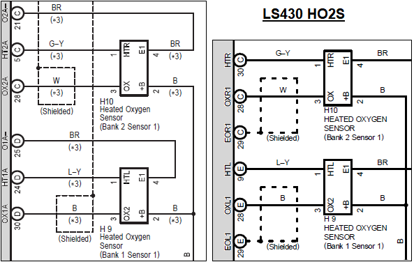

alflash писал(а):...Не перепутано ли подключение этого датчика к осциллографу* или к БУ? ...
Вот для этого и нужна схема распиновки ЭБУ.
alflash писал(а):...Что именно находится под зеленой термоусадкой? Помнится, что сигнальный провод "родного" (ЛЗ) - синий...
Трудно сказать. Но есть такая фотка:

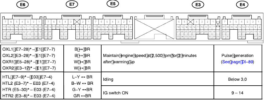

Вот для этого и нужна схема распиновки ЭБУ...
Возможные варианты:
Типичный способ подключения HO2S - непосредственно к БУ только 2-мя проводами каждый.
Изображение (http://alflash.com.ua/O2/79063204.gif)
Но возможны и такие "разночтения" (тремя)
Возможный вариант подключения HO2S2
Офф. Представляется странной ситуация, когда "пациент" рулит при выполнении томографии или в операционной ...
Поэтому, в том числе, и в данном случае, я бы не стал продолжать возится с этим авто. Того глядишь, и станет вопрос типа, "А у миня до вас эта лампачка не гарела!"

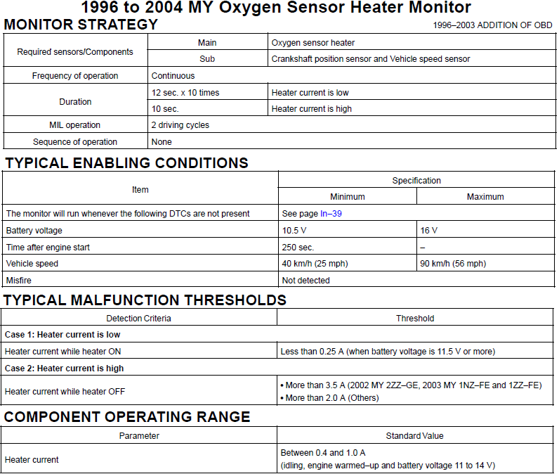

Саша-Ирпень писал(а):... Рассоединив разъём B2S1 подключил TS и завел авто. Ожидал увидеть хоть какие нибудь DTC - по нагревателю, по обрыву лямбды ... Но никаких кодов TS так и не выдал. Вот это мне совсем непонятно. Коды где? Или уже прошивальщики напрошивали...
Как мы помним, согласно правилам OBD-II, БУ определяет неисправность компонентов с помощью т.н. мониторов. При этом для их начала/запуска необходимо выполнение определенных условий. На этом скрине стратегия монитора нагревателей HO2S:
OBD-II 1996 to 2004 MY Oxygen Sensor Heater Monitor
Поэтому в данном случае просто заведения двигателя недостаточно.
Режим проверки HO2S
  • (a) Connect the hand−held tester to the DLC3.
    (b) Switch the hand−held tester from ”normal mode” to ”check mode”.
    (c) Start the engine and let the engine idle for 100 sec. or more.
    (d) Drive the vehicle at 40 km/h (24 mph) or more for 20 sec. or more.
    (e) Let the engine idle for 20 sec. or more.
    (f) Let the engine idle for 30 sec.
Александр, это из-за того, что двигатель не прогрет?
alflash писал(а):Александр, это из-за того, что двигатель не прогрет?..
Владимир Петрович, на этом скрине два вида топлива - сначала бензин, а потом л-е-е-генькая прогазовка и переключение на газ.
