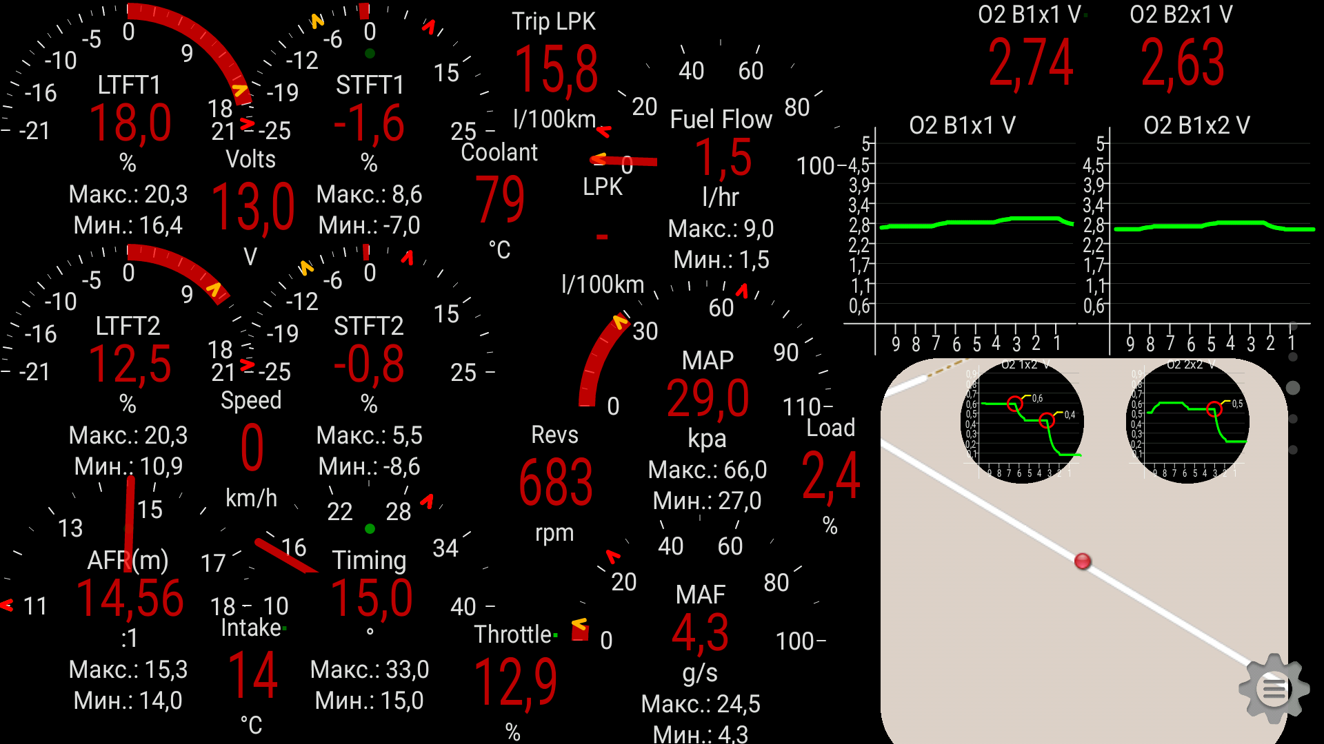

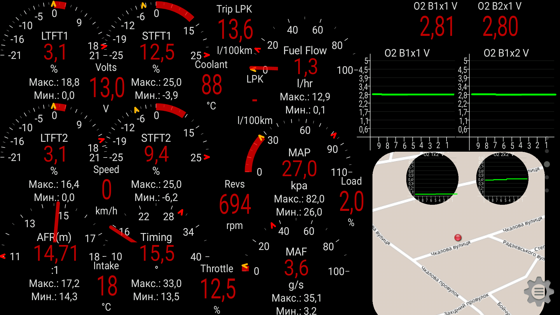

[attachment=0], [attachment=1]
На показанных скринах при ХХ LTFT ощутимо отличаются между собой и от указанных в тексте. Что так?
1. Покажите скрины, а еще лучше, и лог (например, в формате .csv) значений актуальных параметров при таких режимах двигателя
и после резкого отпускания педали газа.
2. "Поведение" O2B1S2 и O2B2S2 при искусственном обеднении и обогащении смеси?
3. Проверьте состояние клапана вентиляции картерных газов и систему улавливания паров.
4. Предыстория замечаний к работе двигателя, наличие кодов неисправности, установлено ли доп. оборудование (ГБО)?

Откатал спиртовый бензин "до лампочки", залил обычный 95-й.
Проехал на 95-м - 130 км, чтобы комп адаптировался.
Во вложении лог, к сжалению, пока что из Torque.
П.С. Маф новый. При смене старого на новый и обратно - показания не меняются. Отключал MAP сенсор - LTFT не меняются, остаются в тех же диапазонах.
