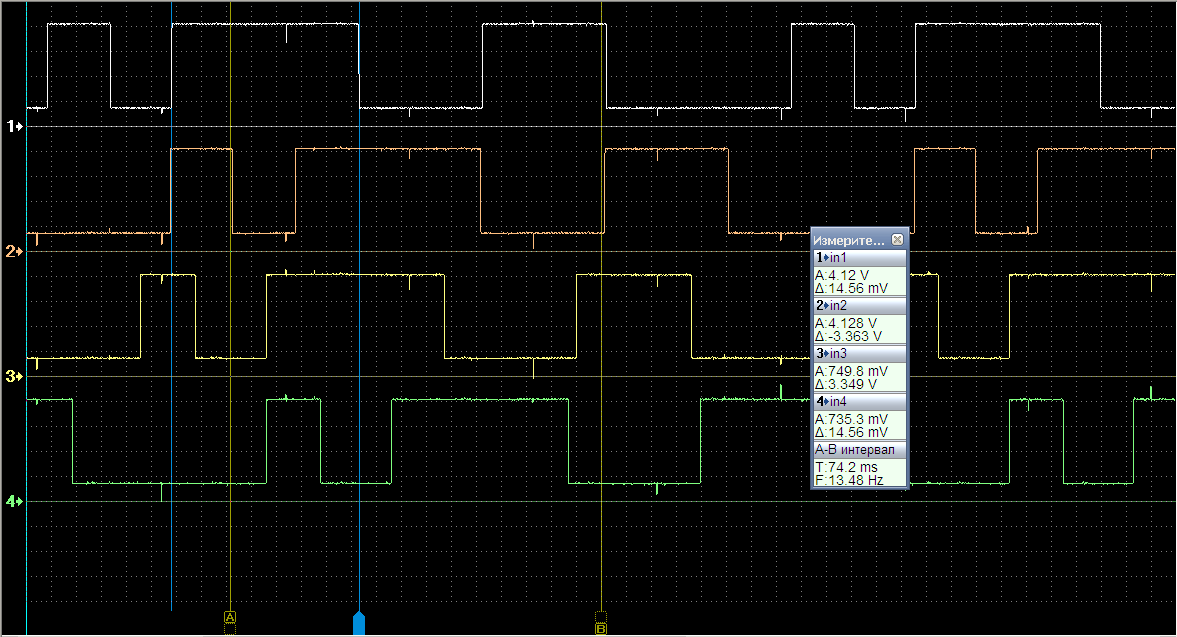

Здравствуйте.Жалобы клиента, авто периодически глохнет и горит чек, неисправность Р 0340. Осциллограмму датчиков снял, на мой взгляд сходятся с эталоном. По поводу глохнет, утром сегодня удалось наблюдать неисправность. После того как заглохла,может завестись сразу а может на второй-третий раз, при этом искра есть. Клиент поменял тнвд, грешит на датчик давления.
Подскажите пожалуйста по осциллограмме, не ошибся я с фазой грм, и какое должно быть давления тнвд?
Вин код-JTHBE262775013080
Осциллограмма по каналам
1-crankshaft
2-Vv1-B1-intake
3-Ev1-B1-exhaust
4-Ev2-B2-exhaust
5-Vv2-B2-intake

В первом приближении распреды установлены правильно

Я не знаю, осциллограмма какого датчик у вас по 5 каналу, но если это датчик Холла, то нижний уровень у него высоковат. (1,3 вольта - это много).

Саша-Ирпень писал(а):Я не знаю, осциллограмма какого датчик у вас по 5 каналу, но если это датчик Холла, то нижний уровень у него высоковат. (1,3 вольта - это много).
Да, видимо стоит проверить "качество" минусов на датчиках VVT

По датчику распредвала, там все в порядке, это 5 канал осциллографа нижний уровень 1.8в надо его откалибровать.

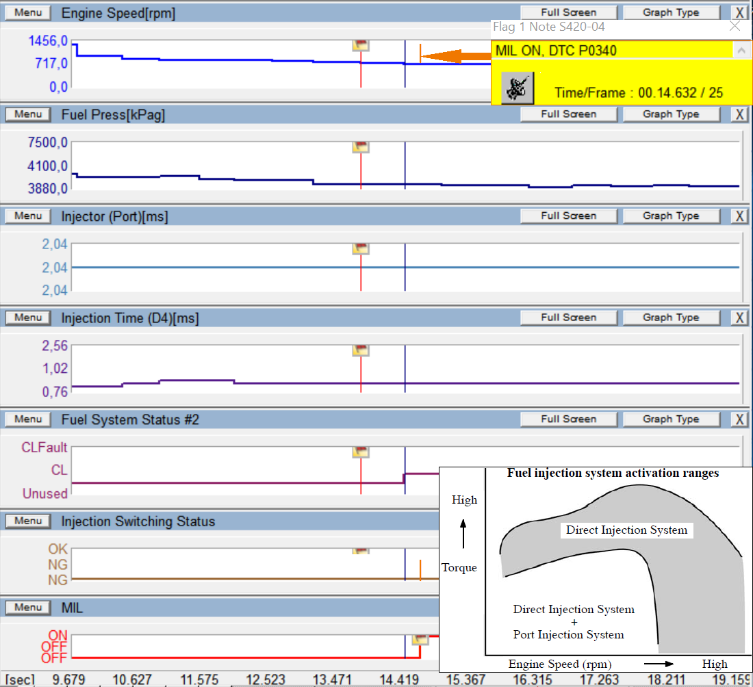

1. На момент обнаружения кода P0340 (Camshaft Position Sensor Circuit Malfunction), судя по Data List c All Data, в системе ничего особенного не происходит
. Хотя непонятна причина состояния NG параметра Injection Switching Status.
Есть ли управление обычными форсунками?

4. Подключение каналов в файле is 350.mwf
1-Vv1-B1-intake, 2-Ev1-B1-exhaust, 3-Ev2-B2-exhaust, 4-Vv2-B2-intake ?

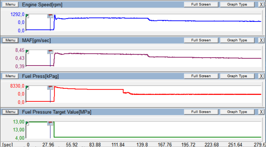

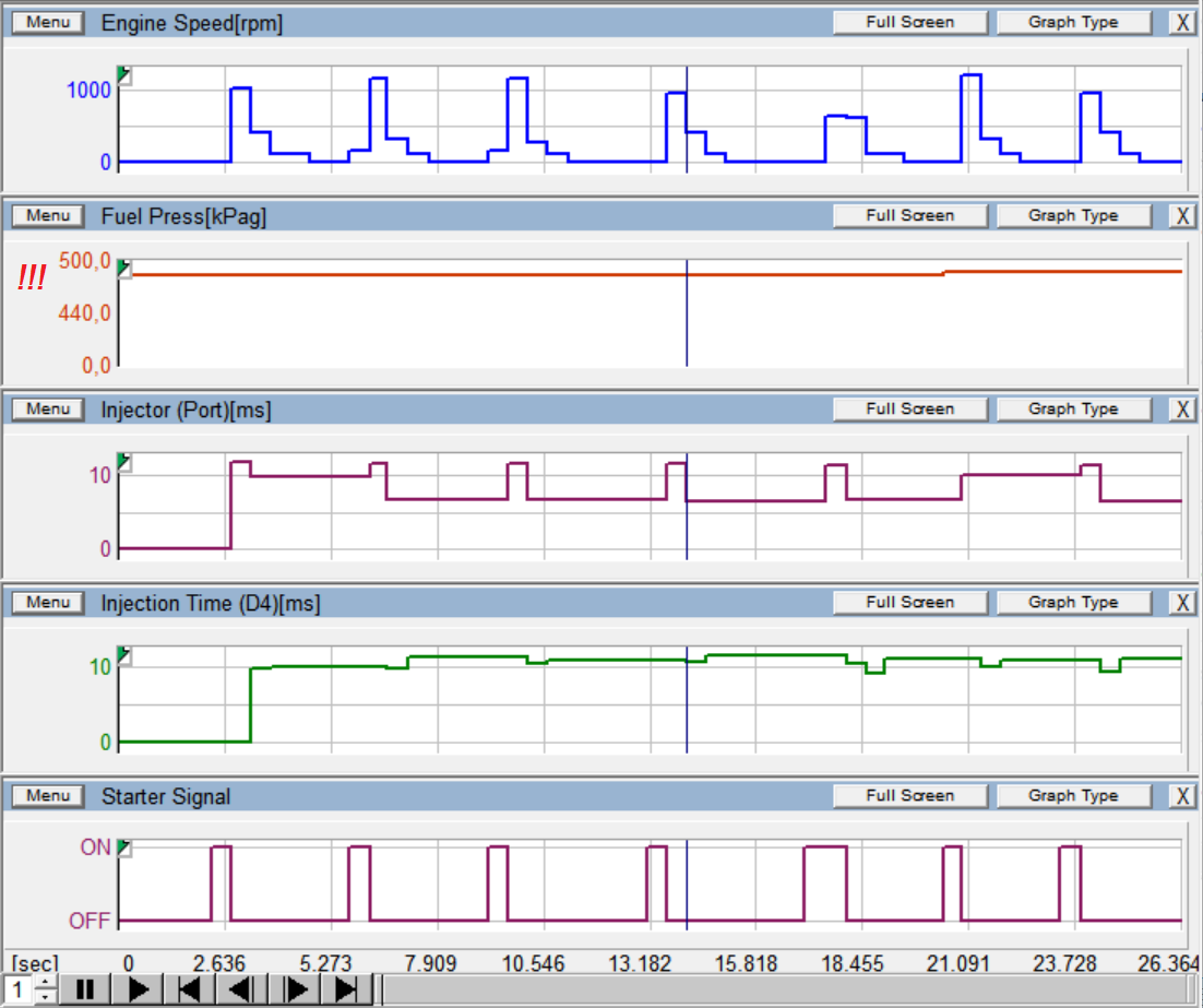

Re: IS350-2007-2GR-FSE-DTC-P0340

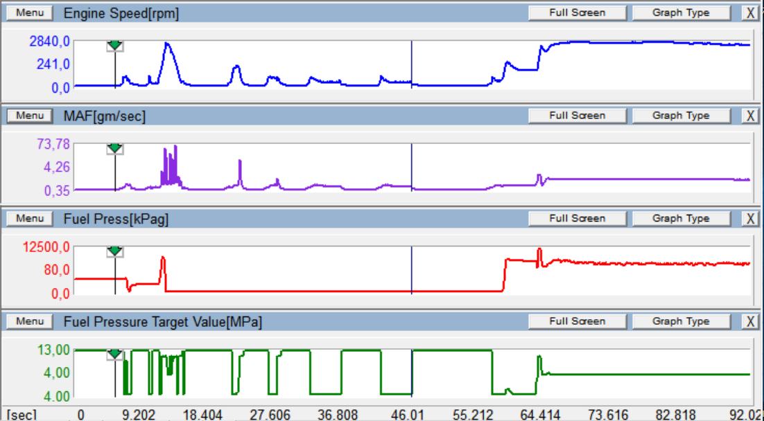

alflash писал(а):... "Primary" в данном случае, не совсем оптимальный набор данных. Учитывая приличную скорость обмена данными, используйте набор All Data или откорректируйте его, убрав лишние.
FP TARGET VAL: 3 to 5 MPa: Idling: 6 to 10 MPa: 2,500 rpm (No load)
FUEL PRESS: 3 to 5 MPa: Idling; 7 to 9 MPa: 2,000 rpm
Возможно ли заведение этого двигателя при таком давлении:
2GR-FSE No Start
2GR-FSE No Start
Хорошо бы увидеть осциллограммы сигналов INJF, IJF2 и IJF3.
Сообщения: 4025
... Хорошо бы увидеть осциллограммы сигналов INJF, IJF2 и IJF3.
Обратите внимание на несоответствие требуемого и фактического давления в топл.системе
Под большим подозрением и MAF.
Выполните проверки для этих кодов неисправности

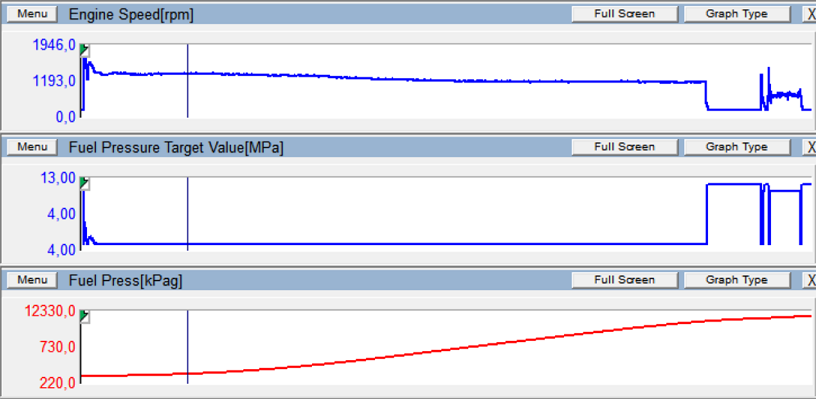

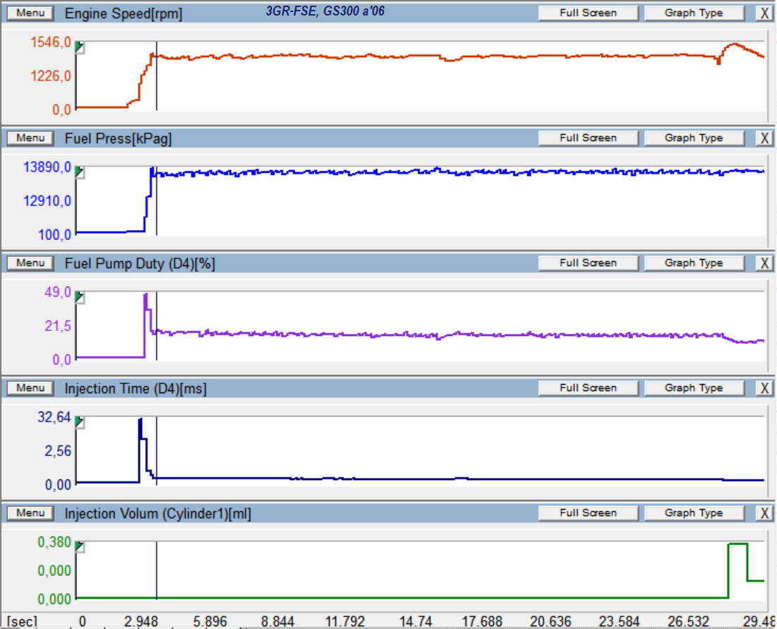

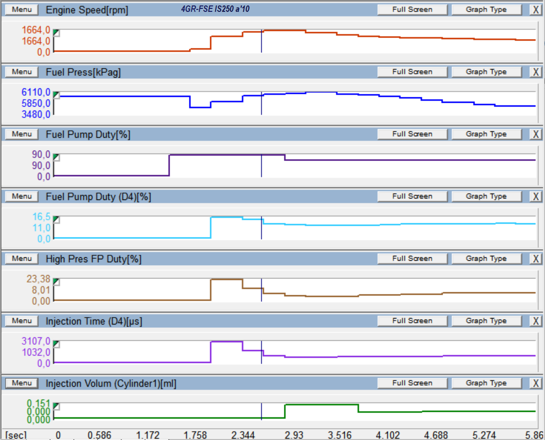

Очередное подтверждение несоответствие давления топлива его заданному значению

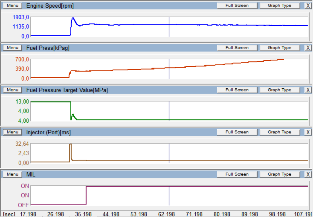

Сообщения: 4025
Еще одна иллюстрация того, что низкое давление в топливной системы суть причина неудачного заведения этого двигателя
IS350 a'07 (2GR-FSE) not start
А это пример "качественного" заведения, когда в топливной системе есть достаточное давление и один из критериев* неисправности MAF'a

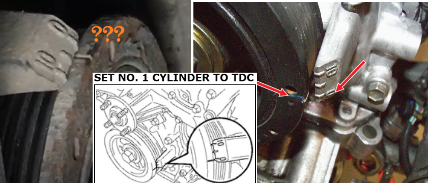

Всем привет, хотел рассказать про лексус, месяц прошел как все решилось. Клиент отвез машину мотористу, метки сбиты, установили цепь и все заработало.
Как я просмотрел фазы в осциллограмме.... :oops:

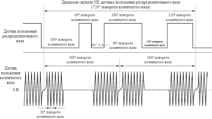

Re: IS350-2007-2GR-FSE-DTC-P0340. "Конец - делу венец!"
vadimf писал(а):Всем привет, хотел рассказать про лексус, месяц прошел как все решилось. Клиент отвез машину мотористу, метки сбиты, установили цепь и все заработало.
Видео моториста. https://ru.files.fm/u/6j6fp9jg
Осциллограмма CKP vs. CMP после перестановки цепи, подтверждающие неправильность той осциллограммы?

Что так?
Что так?
Хорошо, что ничего по-напрасну и "тупо" не поменяли!
