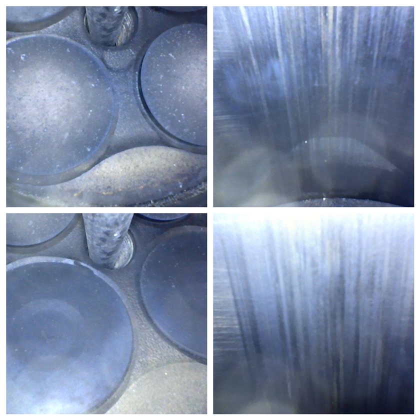

Ввиду ограниченного количества времени которое смог уделить автомобилю успел только следующее:
1. Записать лог прогретого авто (A/F Control и All Data).
2. Провести замер компрессии на Bank 2 – результаты на фото, компрессия снижена на 4ом цилиндре.
3. Провести эндоскопию Bank 2 – задиры во всех цилиндрах.
4. При прогреве автомобиля и работе на ХХ явно слышны выбросы во впускной коллектор. Дополнительным доказательством подтверждается что при прогреве авто на одном из каналов впускного коллектора температура корпуса явно превышает остальные (по скорости нагревания) причем ощутимо.
Вывод: требуется проверки «железа». Заказываем прокладки по крышкам клапанов и проводим проверки меток ГРМ и зазоров клапанов. Данный двигатель в любом случае уже мертвец, вопрос лишь в том насколько глобально клиент будет связываться с ремонтом (либо полный капремонт либо частично ГБЦ). При разборе естественно первым делом закончим процедуру эндоскопии и компрессии на Bank1.

Re: Множественные пропуски Toyota Camry GSV40 2GR-FE
Да, уж-ж..., авто ухайдокано по самое не могу ...
Похоже, что "овчинка выделки не стоит"...
