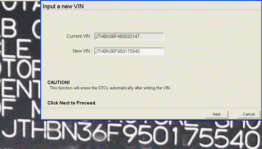

Как-то, почти лет 10 назад, я пытался заливать в LS430 (USA) 2005MY калибровку 2006MY и Calibration Update Wizard категорически отказался это сделать, даже после изменения VIN'a в БУ.
