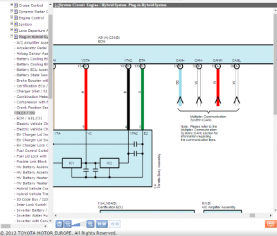

Двойной CAN наверно добавлен в новых гибридных версиях 2017 г.

END писал(а):Двойной CAN наверно добавлен в новых гибридных версиях 2017 г.
Судя по этой схеме (вложение) DLC3 RAV4hybrid 2017MY, линии CAN2, CAN3 и т.д. пока (?) ещё не не представлены в этом разъёме
dlc3.rar
Need pass.
(9.48 КБ) 2164 скачивания

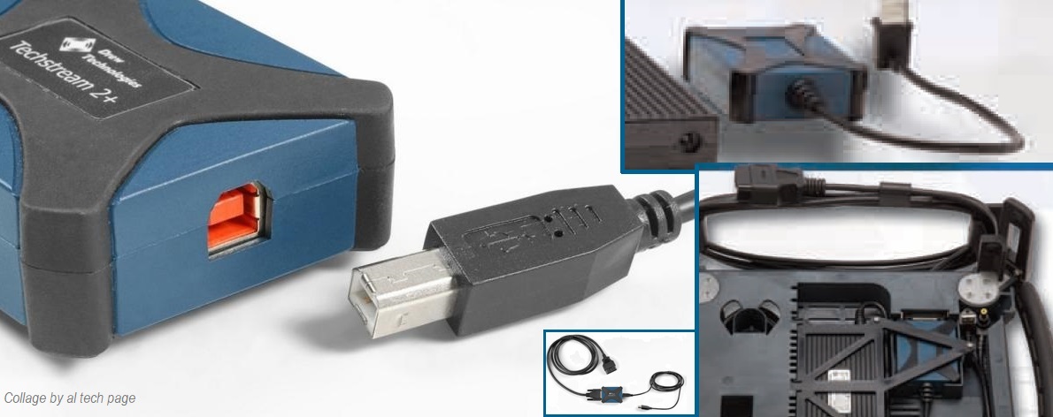

Для чего тратить € 690,00 без доставки (как я понимаю, очень похожий на девайс by Denso*, например использованием разъема RJ45), а не $ 495 б.д. (за MongoosePro MFC 2 green), мне совершенно непонятно. Если и есть различия, то предполагаю, что они незначительны и не все в пользу более дорого устройства... А, например, и для мангусты можно лЁгко использовать внешний источник питания
Тем более, что из динамики изменений Known Bugs of Techstream следует, что доля багов, ассоциируемых непосредственно с Mongoose Pro VIM, практически сведена на нет.
И просто вопрос: можете показать ссылку на "шнурок" за € 690,00 на сайте drewtech.com ? "В упор не вижу" его описания и/или просто упоминания в перечне их продукции ...
*Product Description.
Design for USB 2.0
Weight: Approx. 160 g
Techstream native Interfaces

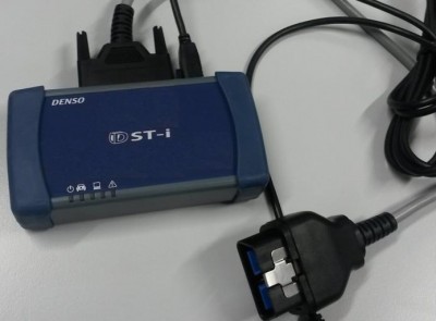

Для справки. Полный аналог MongoosePro, хотя намного дешевле
Mongoose MFC-2 (Drew Technologies), который входит в комплект Techstream Lite Kit, хотя и widely used at Dealers in North America and Europe
чуть-чуть отличается от действительно родных для Techstream интерфейсов VIM (Denso). https://www.toyota-tech.eu/GTS/Wizard/Step4-VIM.aspx и от предыдушего
Как прочем, и от этого DSTI1060, widely used at Dealers in Japan
А вот и нынешний "родной" Techstream2.0 интерфейс
Techstream Interface
DST-i вообще великолепен, и по скорости обмена, и по размерам(чуть больше пачки сигарет),и по своей функциональности(куча дилерских прог с ним работает,в том числе и грузовых).
Хотя до сих пор в своей схемотехнике использует релейный мультиплексор.
Я им работал немного(на секундочку).
Да и стОит недорого - https://injapan.ru/auction/325186699.html
Re: Techstream native Interfaces
END писал(а):DST-i...
Да и стОит недорого - ...
Есть ещё и 2 channel oscilloscope function (2.7 inch TFT color LCD).
Но этот DSTI1110 там какой-то пошарпанный, да и на японском ..., да и его VIM firmware не обновлялось уже лет семь.

Осциллограф с мизерным экраном?Некошерно для работы.
END писал(а):Это прибор б/у.
Его софт внутренний даром не нать - это мультимарочное наполнение по разным маркам авто Japan Market,естественно урезанный.
Данный софт на английском языке есть в сети.
Софт железа актуальный скачивается с офф.сайта.
Осциллограф с мизерным экраном? Некошерно для работы.
Да, экран маловат, но зато всегда "под рукой" и Time axis range 500 ns/div.
Хотя в целом, платить более 700 USD за этот DSTI1110 - кота в мешке и без гарантий - нет смысла (IMO).

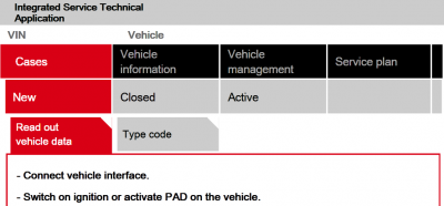

Мало того, что
Toyota писал(а):. It is CRITICAL to install the latest version of Toyota ISTA on the Techstream ADVi. Your current ISTA version may not be sufficient for this campaign.
Minimum* ISTA Version Required for this Campaign: 4.19.40.18949.

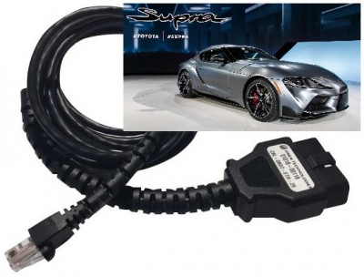

так еще и требуется такой кабель с разъемом RJ45 (LAN port)
Знакомый интерфейс пользователя, не правда ли?
Update. Результат удаленной диагностики такой Supra в viewtopic.php?f=8&t=612&p=12746#p12746

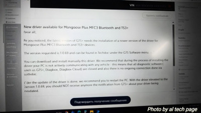

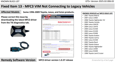

На заметку пользователям MFC3
https://alflash.com.ua/tis/___GTSplus/mfc3.png

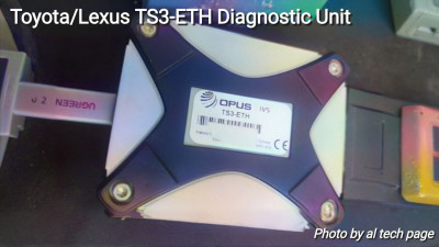

Релиз от https://www.techdoc-toyota.com
Release
Release
Toyota VIM TS3-ETH
Toyota VIM TS3-ETH
