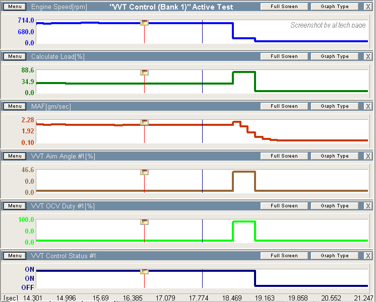

С помощью активного теста VVTI определил, что заклинивает клапан VVTI (по завершению теста оставались именно эти симптомы). Но в том случае "выскакивала" неисправность несоответствия фаз и , насколько я помню, коррекция была в плюсе (хотя, возможно из-за другой неисправности).
Раз при проверке VVTI Control считается нормальным изменение работы двигателя, вплоть до заглыхания, имеет ли место обратное утверждение: если работа двигателя во время теста VVTI Control не изменилась, то механизм VVTI неисправен?

1. Кто поставил диагноз неисправности этого клапана, а не, например, самого актюатора и кто дал рекомендацию заменить клапан VVT-i? и по какой именно причине???
Если не Вы, то мой Вам совет - потеряйте этого клиента, т.к. его попытки "самолечения" ни к чему хорошему не приведут...
2. Известны случаи отсутствия отклика двигателя на активный тест "VVT-i Control" при полной исправности "комплектующих" этой системы, поэтому вывод "Раз при проверке VVTI Control считается нормальным изменение работы двигателя, вплоть до заглыхания, имеет ли место обратное утверждение: если работа двигателя во время теста VVTI Control не изменилась, то механизм VVTI неисправен" неправильный.
2."заклинившего механизма VVTI часть выхлопных газов попадает обратно во впуск, затем в камеру сгорания и дообогащается свежей порцией топлива"

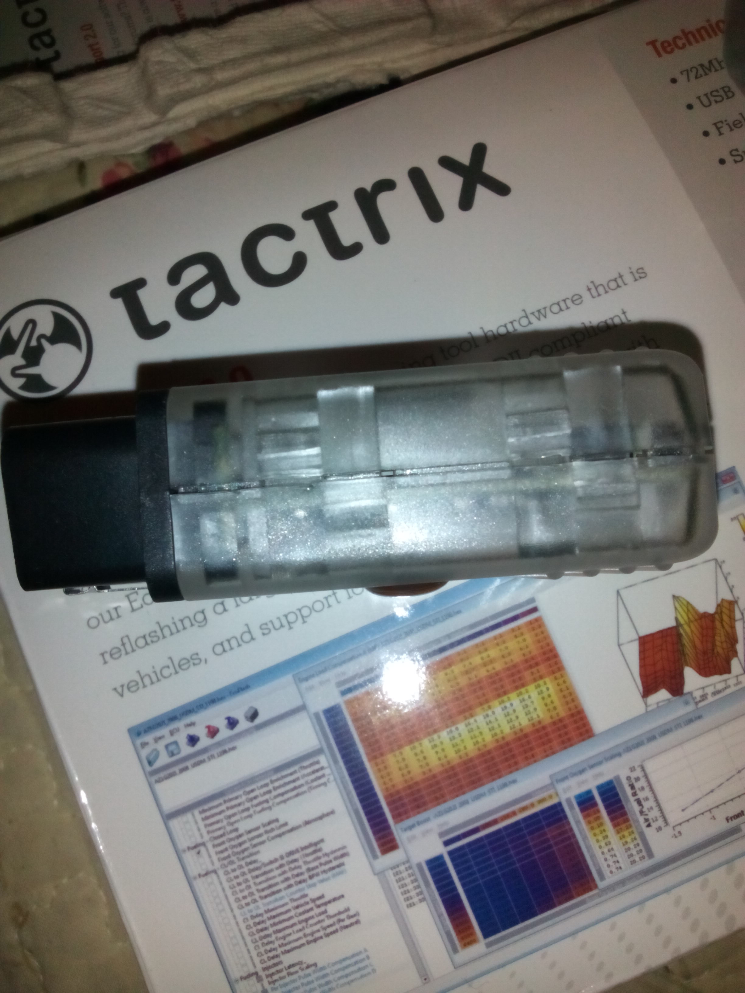

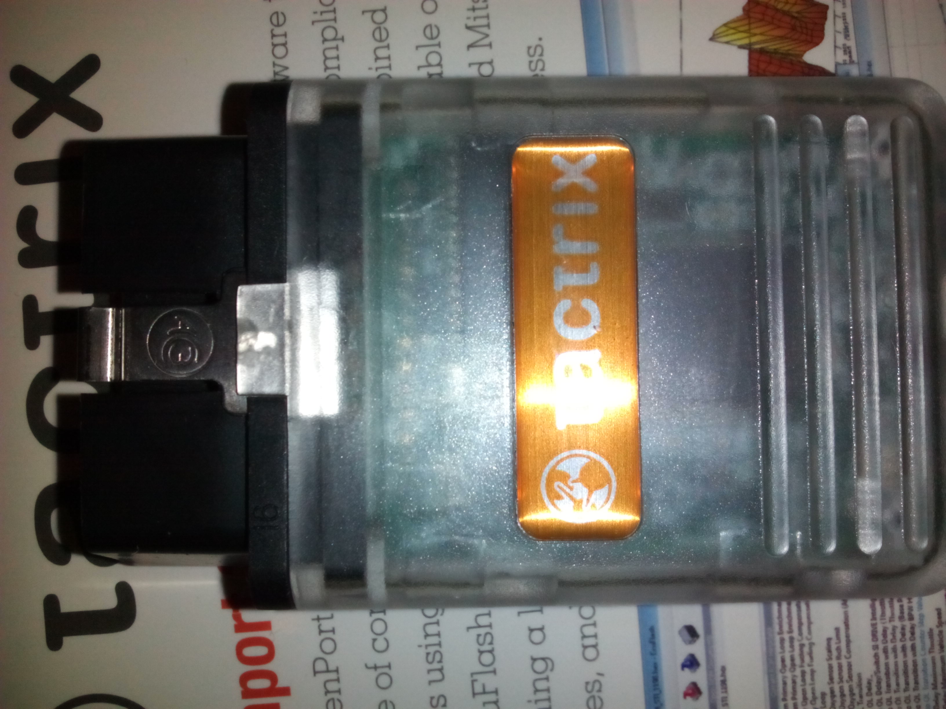

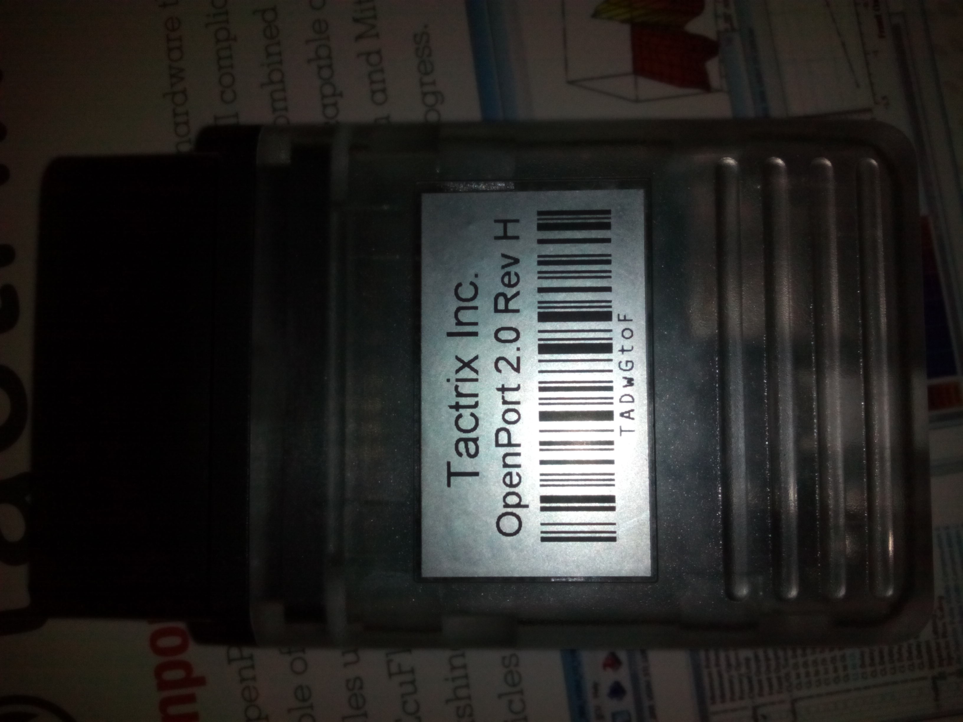

Что значит "OR" - типа "оригинал"? Я не встречал оригинальный OP2.0 с таким названием. Где покупали и что именно входило в комплект поставки?
По возможности покажете его внешний вид и "внутренности"?
Я ему посоветовал промыть-почистить этот клапан, но у моториста оказался подменный и ему поставили его для проверки.
Благодарю за рекомендацию. В ближайшие дни поставлю эту версию.
Openport 2.0 приобрел на ecutools. Во всяком случае они говорят, что это оригинал. Там, конечно, "OR" не написано. Это я так пояснил. В комплекте адаптер и кабель USB. Дополнительно к комплекту приобрел три Рефлеш конектора (это на будущее). Внешний вид как у них на сайте, с железной защелкой. http://ecutools.ru/chip-tuning/openport-20/ В ближайшие дни вскрою его, для фотосесии.

Далее, кроме клапана может быт неисправен и актюатор VVT-i, например,
Конечно, для проверки можно использовать и осциллограф
А затем свериться по вкладке фаза:
Но проще для начала активировать клапан "вручную" (от аккумулятора) и проверить реакцию двигателя:
Cтоит проверить и состояние OCV Filter
Не стоит смешивать тесты, лучше их проводить раздельно.

alflash писал(а):Конечно, для проверки можно использовать и осциллограф...
...А затем свериться по вкладке фаза:
Благодарю. Так и сделаю, используя для вкладки "Фаза" сигнал с ДПРВ и управляющий сигнал на клапан VVT-i.

alflash писал(а):Хотя я НЕ пониманию, на основании чего Вы сделали упор именно в неисправность VVT-i, поясните???
Могу только повторить, что мне "Известны случаи отсутствия отклика двигателя на активный тест "VVT-i Control" при полной исправности "комплектующих" этой системы, поэтому вывод "Раз при проверке VVTI Control считается нормальным изменение работы двигателя, вплоть до заглыхания, имеет ли место обратное утверждение: если работа двигателя во время теста VVTI Control не изменилась, то механизм VVTI неисправен" неправильный.
И может быть Вы поясните механизм (связь) якобы неисправной VVT-i со столь завышенными коррекциями.
Про неисправность VVT-i подумал из-за отсутствия изменения в работе мотора при тесте VVT-i Control. После Ваших пояснений понял, что ошибался.
Как ошибался и в том, что неисправность VVT-i может привести к обогащению смеси. Действительно, соотношение A/F задается исходя из расхода воздуха, а если отработавших газов в цилиндре больше, то воздуха меньше, меньше соответственно и топлива. Тут я просто ступил.

alflash писал(а): Я не встречал оригинальный OP2.0 с таким названием. Где покупали и что именно входило в комплект поставки?

Что за "OBD 2 адаптер" Вы используете, ведь у Вас есть OP2.20 ???
Спасибо за фото.

Да, если есть неуверенность, то достаточны будут вотки внешнего вида.
Это я не правильно выразился. Фотки выложил.
