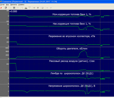

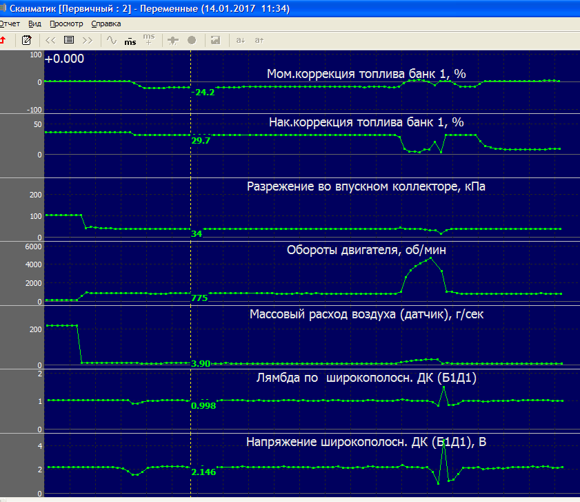

Сегодня заезжала эта Legacy. За это время авто съездило в Карпаты и обратно, (туда 700 км и назад 700 км), предварительно заправившись качественным газом на дорогой заправке. За весь пробег - кодов DTC нет, претензий к работе авто тоже нет. Авто ездило на газу.
Перевожу авто на бензин и подключаю сканер. Сначала моментальная коррекция в минус 25%, но после
прогазовки становится минус 1,6 %. Накопленная коррекция 29,7 %, но после прогазовки становится 6,3 %. Коэффициент лямбда и напряжение на широкополоснике в норме. (0,99-1 и 2,1 вольта).
Широкополосник адекватно реагирует на изменение смеси при открытии дросселя.
ВЫВОД: лямбда вполне рабочая. Но очень вероятно, что ГБО настроено неточно.

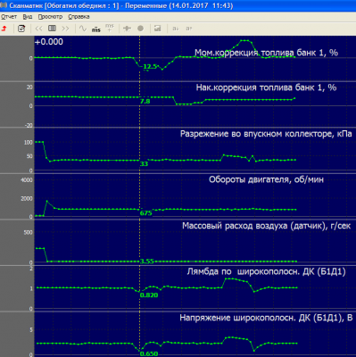

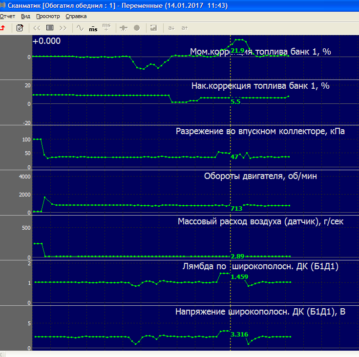

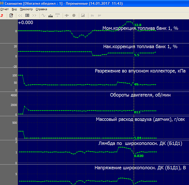

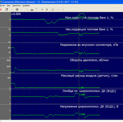

Потом провел маленький тест: На ХХ обогатил смесь, (2 раза впрыснул эфир из балончика, а потом обеднил - создал большой подсос воздуха, (снял шланг ГБО со штуцера впускного коллектора. На этом авто расходомер, поэтому смесь сильно обеднилась).
На скрине видно, что при обогащении моментальная коррекция стала минус 29,7%, а накопленная не изменилась. Коэффициент лямбда стал 0,82, а напряжение на широкополоснике 0,65 вольта.
При обеднении моментальная коррекция "прыгнула" в 37,5 %, а накопленная не изменилась. Коэффициент лямбда "ушел" в 1,45, а напряжение на широкополоснике стало 3,3 вольта. На скрине хорошо видно резкое обогащение смеси при возврате шланга на место. Ведь при таком сильном обеднении ЭБУ сразу резко прибавил время впрыска и поэтому, при убирании обеднения, (возврате шланга на место), топлива стало уже очень много. Хорошо виден провал напряжения широкополосника до 0,67 вольта, показывающий этот момент. (Можно сравнить с маятником, который теперь уже, качнулся в противоположную сторону).
ВЫВОД: тесты подтвердили работоспособность широкополосника.
