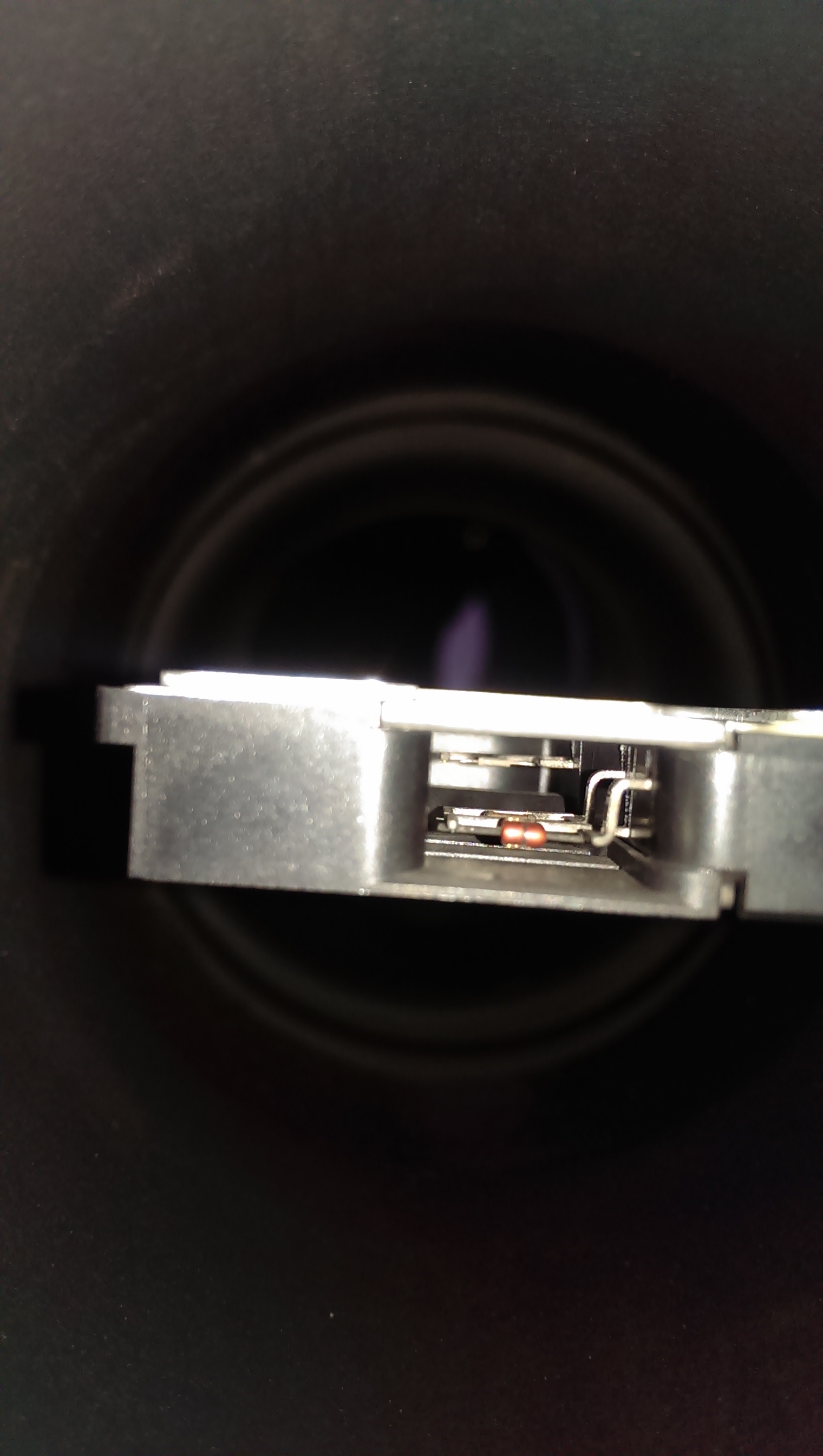

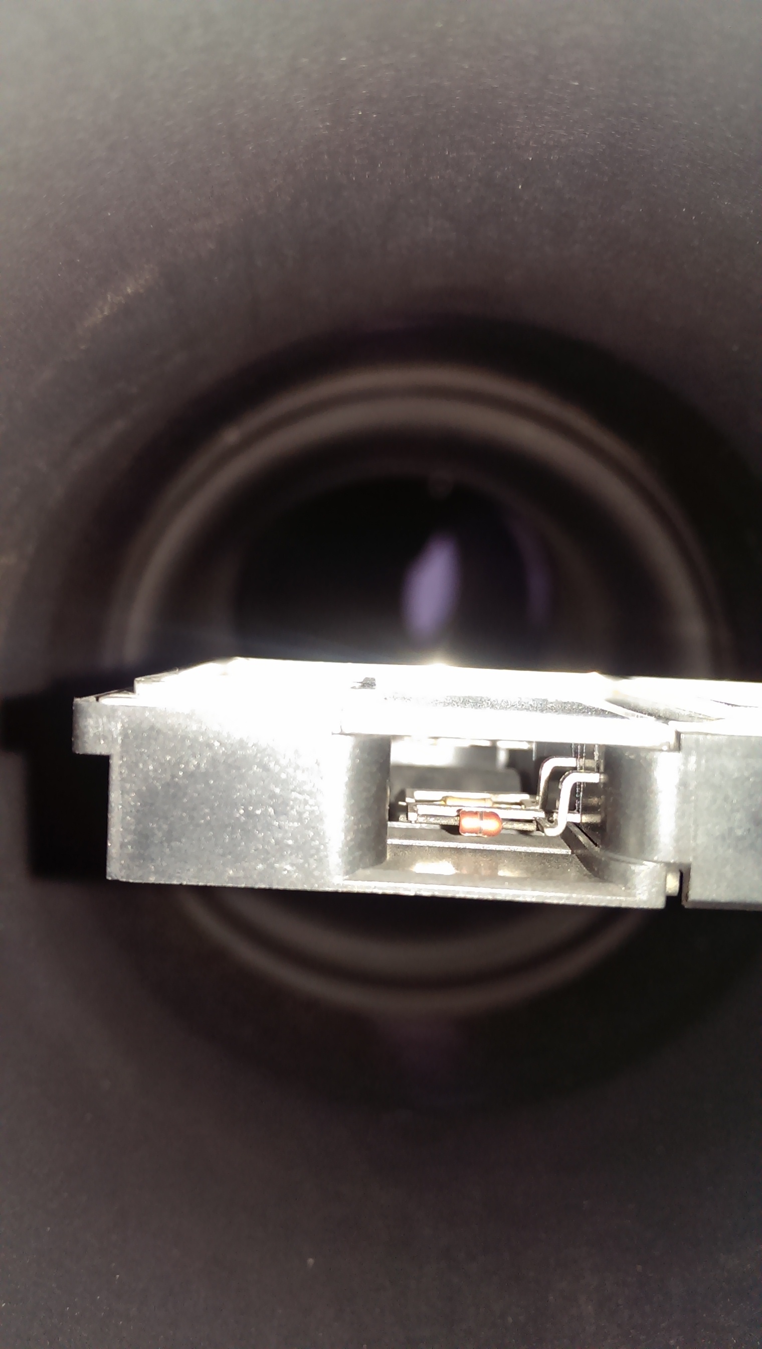

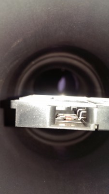

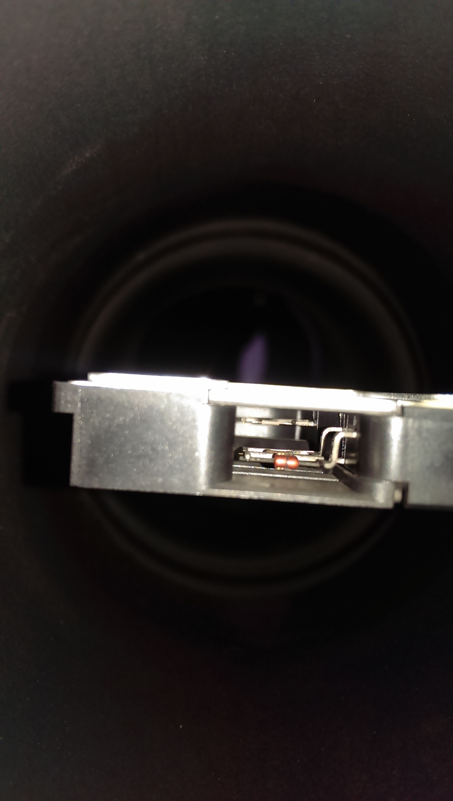

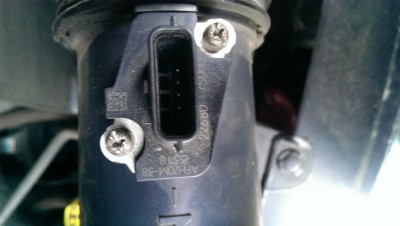

МАФ оригинальный, его номер прям на корпусе

3. пока других фоток по мафу нет. но Маф очень похож на оригинальный, да и номер вроде как оригинальный на нём - 22680 7S000. я чистил его спец клинером кстати - Liqui Moly 4066
