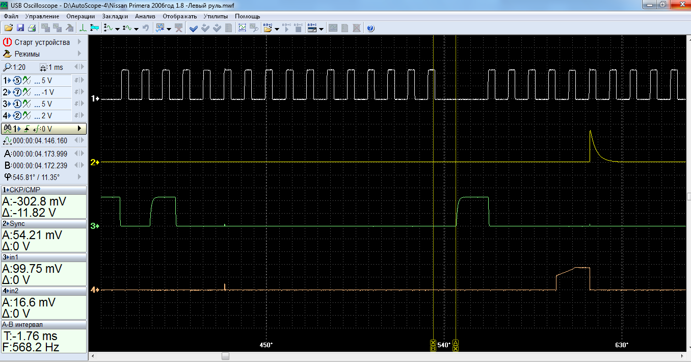

DTC P0340. Жалоба клиента на плохой запуск. Заводится и тут же чуть не глохнет, пока не дашь газу. Клиент купил новый датчик распредвала. Менял местами, не помогает. Пробег по показаниям 159765км.

Датчик, наверняка, он поменял напрасно.
Скорее всего, до нельзя растянута цепь.
Для справки. http://alflash.com.ua/un/QG18pos.pdf и

Владимир Петрович, если я правильно посчитал около 11 градусов. Цепь у клиента вроде не гремит. По указанной Вами ссылке, в пачке 17 импульсов, у меня 16.

Пришли утром пробуем завести, попыток 7-8 сделали, схватывает и глохнет по осциллограмме так понимаю искра пропадает.
https://yadi.sk/d/S37L8SfWxzmoX
Получше разглядел осциллограмму, на скрине датчик распредвала заганяется, импульс после второго цилиндра опять дает как со второго, только шире импульс, и в этот момент пропадет искра.

Владимир Петрович ! Или все эти загонения следствие растянутости цепи ?

Изыскания конвульсий двигателя, когда он явно "двоит" и глохнет, малопродуктивны.
Есть диагноз и "больного" надо лечить...
Перепроверив "метки" ГРМ, заменить цепь, возможно натяжитель и пр. (со всеми озвученными рекомендациями) и, если будет повод, продолжить. Например, проверкой параметров систему управления двигателем.
Результаты, ранее рекомендованного, опросного листа, в частности предыстория неисправности?

Ок,
Диагноз ("Скорее всего, до нельзя растянута цепь.") подтверждён :D

2. Поясните, плиз, неужели разница 14 °CA
Nissan Primera 2006 QG18DE (DTC P0340) CKP/CMP Waveform with extendet (A) and good (B) Chain
никак не сказалась на "метках" цепи ГРМ, поскольку

Этот что ли, на котором сравнение взаимного положения сигналов датчиков валов ДО и ПОСЛЕ замены цепи
Изображение- ?
Или не можете просматривать сами осциллограммы в формате .mwf ? Если так, то установите программу Autoscope и смотрите их.

PX перед разбором не стал делать, так как авто не заводилось уже. Думал цепь перескочила. Разница цепи на фото, на шестерни коленвала при увелечение следы от цепи. Так же и на выпускной шестерни. Цепь растянута, вырабоботка на башмаках, на шестернях, вот и в савокупности и причина не заводки. После замены завелась сразу, с пол пинка. Px после ремонта сделал. Авто у меня в гараже будет пару дней, будем делать ходовку,могу по экспереминтировать пока. Метки сравнили по WOW. Градусы пока не считал, просчитывал ранее, сравнивая с другими получалось около 11.5
https://yadi.sk/d/-MD7NWkryURGa

Разница в положении ДО и ПОСЛЕ замены цепи и пр. в ваших осциллограммах - не менее 14 градусов угла поворота коленвала (определяется простой арифметической пропорцией) ;)
А после того, как произошли качественные измения взаимного положения валов, численное значение уже не столь принципиально (10,15 или 20 градусов по углу колена).

Имел ввиду сравнивая чужие осцилограммы со своей получалось около 11 градусов.
