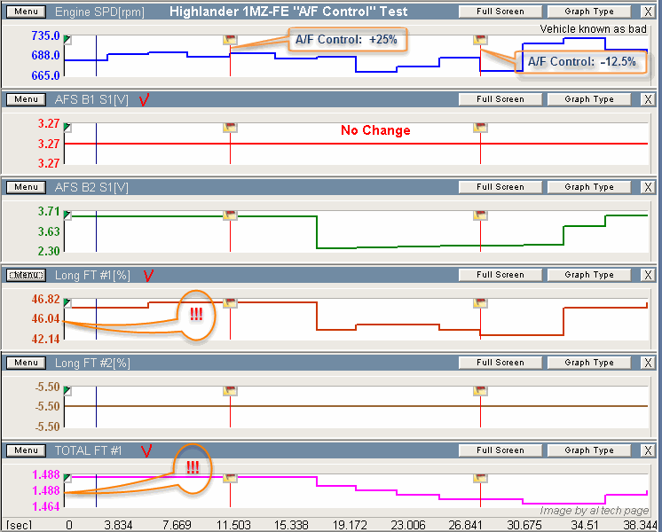

Тестами смотрю, вроде как B1 AFS не работает , но как то странно, иногда "чуть пробивает".
По скольку лямбда стоит за 10тыр решил перестраховаться, поменять местами и за одно "перещелкнуть разьемы".
В итоге , спустя 2-5минут все коррекции пришли практически в норму (в смысле одинаковые).
Клиент уехал довольный, два дня неисправностей нет (до этого через 3-10 минут).
Вот теперь и думаю, что это было.
Либо при "тестах в пиках" пробивал плохой контакт (хотя там 5мА, не больше, наверное).
Либо при откручивании кислородников , что то "пошебуршилось" у входов. (хотя предварительно всю проводку "подергал")
Еще вопрос, почему в тестах, при неисправном B1 , FT не меняется в обеих банках ?

Судя по логу, AFS B1S1 - "чисто тормоз" и не реагирует на принудительное значительные изменение состава смеси во время теста.
Кратковременные ничтожные "пробивания" его напряжения (всего на одну сотую вольта - !) только подтверждают его неисправность.
При проведении этого активного теста в перечень "Custom Data list" обязательно включать в него скорость вращения двигателя, MAF и желательно токи A/F Ratio Sensors...
Активный тест после перестановки датчиков?
Data List с набором "All Data"?
Параметры FTB1S1 и FTB2S1 - суть параметры управления смесью самим компом, но при этом активном тесте этим занят не он, а техник, проводящий этот тест и выполняющий эту функцию :)
Не устану повторять о необходимости анализа FFD, если в памяти БУ сохранены действующие коды неисправности.

Из лога следует, что
1. Поскольку перед началом активного теста значения Long Fuel Trim #1 "на грани фола" (Long FT #1 < -12%, Long FT #2 < -9%), то это признак наличия проблем в авто и причина необходимости более глубокой проверки его состояния.
Рекомендую обратить особой внимание на проверку (визуальную и сканером) состояния увствительного элемента MAF'a (http://alflash.com.ua/phpBB2/download/file.php?id=1443).
2. Совершенно непонятен смысл выполнения этого теста при нажатии на педаль газа. Поясните?
3. Если некоторые мониторы в состоянии incomplete (не завершены), то необходимо выполнить Readiness Monitor Drive Pattern to
change the status to COMPL.

А как увидел B1 LFT#1 45% и SFT#1 просит еще больше то стало все понятно (в определенной степени) и дальше не оч. интересно, тем более, что клиент стал махать руками орать на коробочников.

Относительно 2003_Highlander_1MZ-FE_12.09.2016 62724.TSE
1MZ-FE Active Test &quot;A/F Control&quot; Results
1MZ-FE Active Test "A/F Control" Results
только один комментарий - "Мертві бджоли не гудуть".
Любопытно, как нынче с этим тестом?
