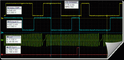

Звук при прогреве увеличивается.Осцилы скидываю две, с разными сигналов с катушки.
Pontiac Vibe 2008 2ZR-FE 1-впуск RED,2-выпуск RED,3-CKP внутр пров,4-1Ц-Yellow при прогреве грохот увеличивается.rar
(4.46 МБ) 1418 скачиваний
Pontiac Vibe 2008 2ZR-FE 1-впуск RED,2-выпуск RED,3-CKP,4-1Ц-W-Синий при прогреве грохот увеличивается.rar
(10.39 МБ) 1406 скачиваний
Daimler2000 писал(а):Двс 2ZR-FE Dual VVTI. VVT-I на обоих валах. По словам клиента грохот был сильней, заменили VVT-i на выпускном распредвале. При замене ему показал моторист что старая муфта VVT-i хлябает, а новая нет. Я еще не сталкивался как проверить VVT-I, хотел бы научиться. Если есть у вас возможность Владимир Петрович скиньте ссылочку, у вас всегда все есть. Гидронатяжитель и цепь не были заменены. При первой заводке слышен грохоток, а потом при перегазовках где-то около 2000-2500 оборотах. Ну и еще звучок гидрокомпенсаторов. Дай бог всех таких клиентов, оставил больше недели авто и пару раз только позвонил и сказал самое главное определите, что менять. Но с MMC Space Wagon провозились, пока нашли проблему. Сегодня скину осцилы.

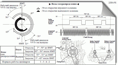

1. Судя по осциллограммой сигналов датчиков валов и управления катушкой (CKP vs.CMP Sensors vs. IGT of 2ZR-FE Dual VVT-i Engine):
CKP vs.CMP Sensors vs. IGT on 2ZR-FE (Dual VVT-i Engine)
с метками все O'k.
Наиболее эффективна проверка системы Dual VVT-i - с помощью вашей программы Toyota Techstream, с помощью которой Вы сможете не только проверить её параметры
, но и провести её активное тестирование
в частности, такие тесты
Покажите логи данных БУ (при ХХ, резком открывании ДЗ, при повышенных "оборотах") и мы сможем вместе проанализировать её работу в этом авто.
Кроме этого, возможна "ручная" её проверка (подачей напряжения непосредственно на клапан (ы) OCV
с одновременным записыванием такой осциллограммы
Система относительно не сложная и в ней на обоих распредах используется привычная VVT-i c Actuator (Vane Type): http://alflash.com.ua/vvt.htm
чем достигаются, например, такие изменения их valve timing:
Тема Dual VVT-i весьма обширная, поэтому её трудно изложить в рамках формы "сообщение на форуме"). Хотя анализ её состояния весьма интересен познавателен (особенно по данным диагн. сканера).
На этих рисунках будет показано "поведение" параметров бУ при проведении активных тестов:

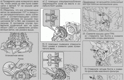

При вынимании клапана OCV нужна осторожность, т.к. он весьма "хрупкий", но зато разбирается легко и просто
Актюатор VVT-i (vane type) вполне ремонтопригоден, а OCV легко проверяем:
На недавно замененном актюаторе можно потренироваться с его разборкой/сборкой ;)

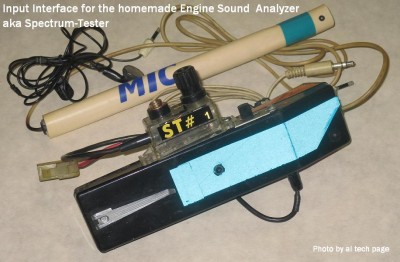

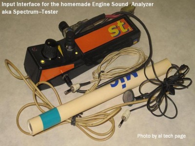

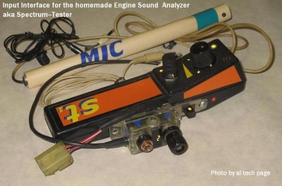

Рекомендую при записи посторонних "звуков" использовать микрофон. Перемещая его при записи по наружным поверхностям двигателя, можно локализовать примерное месторасположения источника.
Записанную фонограмму желательно обработать какой либо прогой звукозаписи, в которой есть эквалайзер и анализатор спектра. Это позволит выделить и проанализировать частоты именно посторонних "хруюков-дрюков", а со временем и по мере приобретения опыта, по их спектру различать и их вероятные источники.
Лет 15 назад я эксперимеентировал с таким самопальным девайсом (электронные "уши" для прослушивания и анализа посторонних звуков двигателя):
Изображение-. http://alflash.com.ua/Scope/7103s.jpg
Нынче он выглядит так:
Input Interface for the homemade Engine Sound  Analyzer

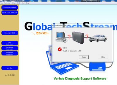

Пригнали Pontiac на три денька. При подключение M-VCI Xhorce не смог подключиться. Пробовал через разные рынки, подключения нет. Вчера хотели шнурок вскрыть, чтоб посмотреть начинку и сфотать и отправить фото данного шнурка на тему созданную по моему шнурку. Крепко и герметично сидит, возможно до ковырялись. Красным свистком Launch, подцепился как Toyota Yarys. зашел в активные тесты управление VVT-I. На данном авто стоит два VVT-i/Dual VVT-I. На скрине три разных управления, какое правильно использовать ? И что обозначает линейное ?
Так как не могу приобрести пока Open Port2.0/Мучаюсь с M-VCI. при подкл. или при просмотре "Даты" отлетает. Завтра если его не добил, попробую на другом авто. Если будет работать буду переставлять другую версию на свой виндус7, может что измениться. И вопрос можно ли установить по Тимъюверу, с удаленного доступа, другую версию ? Парень который мне всегда устанавливал в нашем городе, который действительно соображает, у него постоянная работа.И его выхватить проблема. Был горький опыт, пробовал отдавать другим, теперь боюсь кому попало отдавать. Сам я не силен.
Screenshot_2016-09-20-22-45-03.rar
(69.91 КБ) 1370 скачиваний

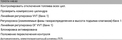

Daimler2000 писал(а):...Красным свистком Launch, подцепился как Toyota Yarys. зашел в активные тесты управление VVT-I. На данном авто стоит два VVT-i/Dual VVT-I. На скрине три разных управления, какое правильно использовать ? И что обозначает линейное ?
Так как не могу приобрести пока Open Port2.0/Мучаюсь с M-VCI. при подкл. или при просмотре "Даты" отлетает. Завтра если его не добил, попробую на другом авто. Если будет работать буду переставлять другую версию на свой виндус7, может что измениться. И вопрос можно ли установить по Тимъюверу, с удаленного доступа, другую версию ? ...
Нынешнее состояние авто?
1. Для проверки состояния системы можно использовать каждый из доступных тестов. Для начала выполните самый простой Control the VVT System (Bank1)*.
На стр. 6 http://alflash.com.ua/phpBB2/download/file.php?id=2042 пример осциллограмм датчиков валов при выполнении этого теста.
2. Для Dual VVT-i этого 2ZR-FE доступны такие тесты (http://alflash.com.ua/D4/VVTact.gif)
- Control the VVT Linear (Bank1) - плавное управление системой VVT (впускн. клапанов) от -128 до 127%, при котором двигатель глохнет или неравномерно работает на холостом ходу, когда привод VVT включен на 100%
- Control the VVT Exhaust Linear (Bank 1) - аналогично для выпускных
- Control the VVT System (Bank1) [ON (ВКЛ) / OFF (ВЫКЛ)] - 100% включение и выключение клапана OCV, двигатель глохнет или неравномерно работает на холостом ходу при включенном клапане OCV.
Тест Activate the VALVEMATIC (ENG OFF)*1 - контроллер бесступенчатого подъема клапанов перемещается в положение, соответствующее минимальной или максимальной длительности (High/Low).
Проводится когда а) двигатель не работает; б) зажигание включено; в) контроллер бесступенчатого подъема клапанов в сборе снят с двигателя.
Тест Activate the VALVEMATIC (ENG ON)*2 - управление системой VALVEMATIC для установки максимального или минимального подъема клапанов ((High/Low).
Проводится когда автомобиль остановлен, температура охлаждающей жидкости составляет 40°C (104°F) или выше, рычаг переключения передач в положении P или N (для моделей с бесступенчатой трансмиссией) или в нейтральном положении (для моделей с механической трансмиссией).
Activate the VALVEMATIC before Warm Up - установка VALVEMATIC в рабочее положение, соответствующее состоянию до прогрева двигателя.
При этом автомобиль остановлен, двигатель не работает, температура охлаждающей жидкости составляет 40°C (104°F) или выше, рычаг переключения передач в положении P или N (для моделей с бесступенчатой трансмиссией) или в нейтральном положении (для моделей с механической трансмиссией).
Activate the VALVEMATIC after Warm Up - установка VALVEMATIC в рабочее положение, соответствующее состоянию после прогрева двигателя.
Автомобиль остановлен, двигатель не работает, температура охлаждающей жидкости составляет 40°C (104°F) или выше, рычаг переключения передач в положении P или N (для моделей с бесступенчатой трансмиссией) или в нейтральном положении (для моделей с механической трансмиссией).
Воздержусь от комментариев по поводу результатов перевода с английского на кытайский, а затем на русский:
Увы, я не "программист-системщик" и у меня нет особого опыта установки ОС и т.д.
Для локализации места-источник посторонних звуков (по "громкости") можно использовать очень длинную отвертку, жало которой прикладывается к различным поверхностям двигателя, а рукоятка к уху.
* При проведении этого теста, подключите осциллограф (CKP, CMP, OCV Control, сигнал управления катушкой зажигания) чтобы мы могли посмотреть нынешние данные и вкладку "Фаза".
Перед этим укажите название каждого канала, т.е. дайте ему "имя" в соответствии с местом подключения (CKP, CMP, OCV, IGT)
*1: Если коленчатый вал двигателя прокручивается не менее 5 с при отключенном питании ECM и контроллера бесступенчатого подъема клапанов в сборе, выполните испытание Active Test "Activate the VALVEMATIC (ENG OFF)", выбрав установку "Low". Данная процедура позволяет настроить минимальный подъем клапанов для "контроллера бесступенчатого подъема клапанов".
*2: Поддерживайте частоту вращения коленчатого вала 3000 об/мин с рычагом переключения передач в положении P (для моделей с бесступенчатой трансмиссией) или в нейтральном положении (для моделей с механической трансмиссией). Если при переключении между установками "Low" и "High" испытания Active Test "Activate the VALVEMATIC (ENG ON)" изменяются показания MAP, система VALVEMATIC работает нормально.

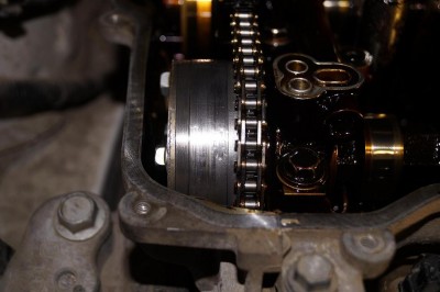

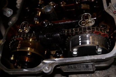

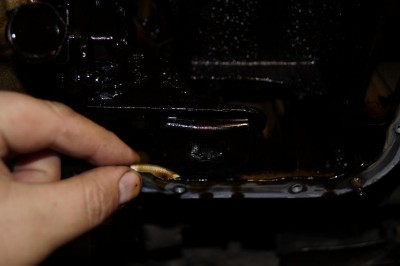

При активации теста VVT "Launch" двс не устойчиво работает или глохнет. При перегазовке послушали стетоскопом со стороны поддона, вроде как шум в районе третьего шатуна. Сейчас сняли клапанную и лобовую крышку, с метками пока не можем разобраться. Вроде как бы при замене до нас шестерни VVT-i,впуск по нашему мнению не совпадает. Скрины по T/F отправил на почту. Снимаем в данный момент поддон,при снятие позавчера маленького поддончика обнаружено много стружки в виде срезанных пластин (не магнитятся).Чтоб подлезть к шатунам надо снять ГРМ.Ищем мануал. На впускном видно что стоит новая мутфа VVT-I, но уже по кругу с каким-то износом и следами как будто не осторожно зажимали в тиски.С шнурком по ходу беда, при попытке вскрытия скорей всего что-то задели.Вечером будем вскрывать.

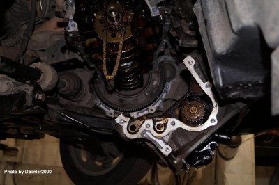

Приварились вкладыши к шатунной шейки коленвала и в следствие этого,провернуло в шатуне как и пред полагалось 3цилиндр.
Сообщения: 151
Сообщение Daimler2000 »
Вот они.
2ZR-FE не так быстро долезть до шатунов
Pontiac 2ZR-FE провернуло вкладыши

Двадцатого сентября я не смог через японский рынок подсоединиться к Pontiac. С другими авто подключался после этого без проблем. Пока рога туда не запилили (viewtopic.php?f=16&t=808&start=22#p10000).
Daimler2000 писал(а):Двадцатого сентября я не смог через японский рынок подсоединиться к Pontiac. С другими авто подключался после этого без проблем. Пока рога туда не запилили.
Какими программами пытались подключиться к Pontiac?
Сообщения: 151
Через "Launch" цеплялся как японский рынок, так же пробовал через японию к Pontiac. Окончательно кирдык шнурку. Позавчера поставили контрактный двс на Toyota Probox NCP-50, раньше к нему подключался, а сейчас нет.
