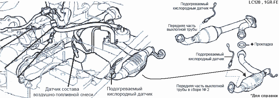

Уточните пожалуйста, который Вы называете "малым катом" ?
И какой именно "девайс" был заменен?
( http://alflash.com.ua/O2/lccat.gif )
Напомню, что код P0420 (P0430) имеет отношение только к катализаторам, после которых установлен O2-Sensor .

Тот что после кислородника (передняя часть выхлопной трубы)
Re: P0420 ...
Артём писал(а):...меняем катализатор B1 на новый оригинальный , через пару недель возращается с чеком - p 0420...
Артём писал(а):...Тот что после кислородника (передняя часть выхлопной трубы)...
Сорри, но эта железяка** НЕ проверяется компом. P0420 записывается в память при малой эффективности катализатора*, который стоит МЕЖДУ датчиками.
