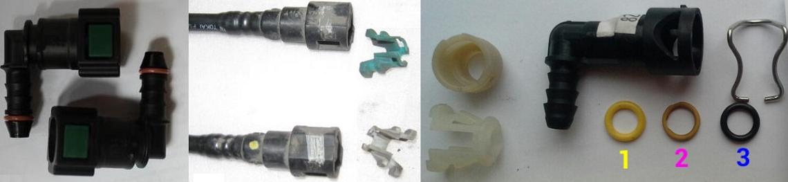

Действительно, во многих современных авто используется "быстрый соединитель" (клипса)
Fuel tube connector (quick type)<br /><br />P.S. e.g. Peugeot, Nissan, Toyota

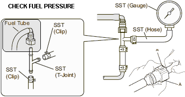

Переходник для измерения давления можно сделать, используя купленный на "авторазборке" фрагмент топливной магистрали с таким соединением. "Тройник" делается самостоятельно.
Check Fuel Pressure
Check Fuel Pressure
Другие способы рассмотрены в http://alflash.com.ua/pressure.htm

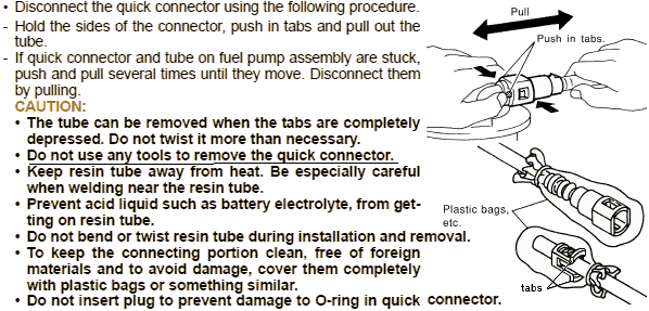

Поскольку а) "клипсы" из пластмассы, б) скорее всего, грязь попавшая под "выступы" (the Tabs), мешает их перемещению, то единственный способ облегчения рассоединения - очистка этого соединителя (спреем и сж. воздухом).
Disconnecting the Nissan quick connector
p.s. Особо подчёркивается запрет на использование инструмента для рассоединения ("Don't use any tools to remove the quick connector").

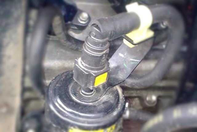

alfa писал(а):...А кто знает про соединение топливопровод-рампа на нисан и тойота.
Кроме показанного на фото выше способа фиксации с помощью металлической скобы, Тойота на части своих авто использует и такой
И Тойота также рекомендует разединять разъем только вручную.
