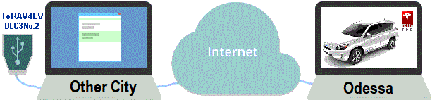

Знаете что меня радует больше всего? То, что в очередной раз реализовано на практике предложение 6-летней давности (viewtopic.php?f=8&t=612 ") об онлайн-диагностике программами другого компа, но с использованием местного интерфейса подключенного к пациенту и Интернета :D
И то, что уже проделанная работа и предстоящий reflash помогут "вытащить из могилы" этот многострадальный RAV4EV.

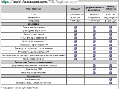

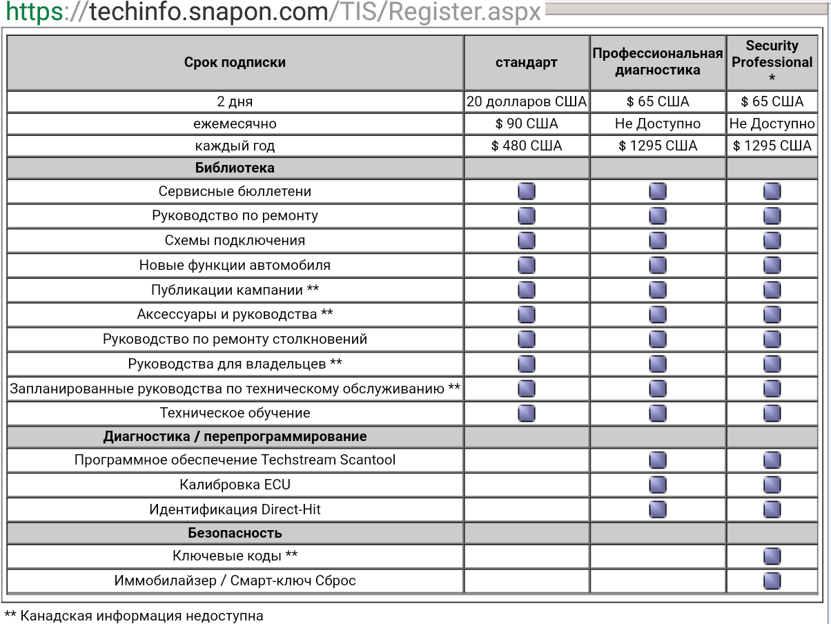

Для справки. Стоимость доступа к ремонтно-диагностической базе данных брендов Toyota/Lexus/Scion северо-американского рынка (old Price):
New Price for Acess to TIS

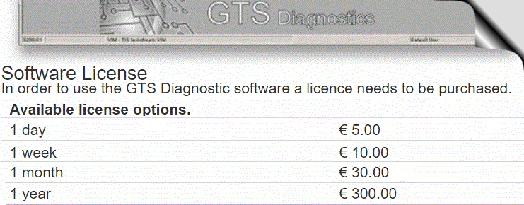

Стоимость активации GTS:
1/2 off.

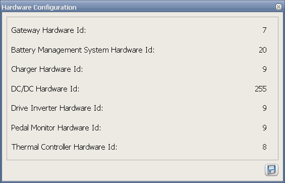

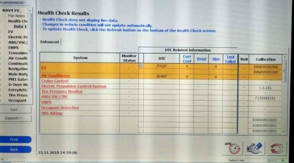

Зачем-то был установлен Charger от другого RAV4EV и под него вручную откорректирована Flash Card 4Gb блока Gateway.
Т.е. в авто вместо таких калибровок БУ
RAV4EV Hardware IDs (for Calibration 1.3.101)

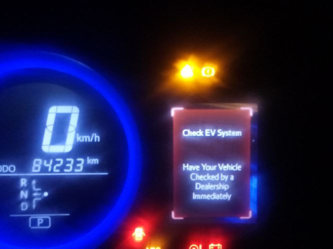

вновь записан левак и машине это резко не понравилось. О чем она дала знать рецидивом DTC P312F и сообщением "Check EV System".
А вот далее все стало на свои места. По настоянию владельца был вскрыт Charger Assembly и стало понятно "чего не хватает в супе" :D
После восстановления статус-кво ПО и замены неисправного предохранителя и этот RAV4EV едет, заряжается и он тоже like as new :D

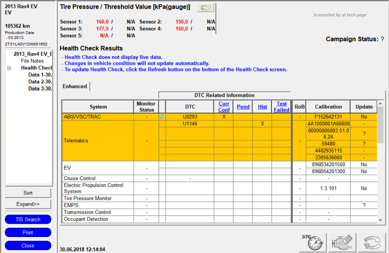

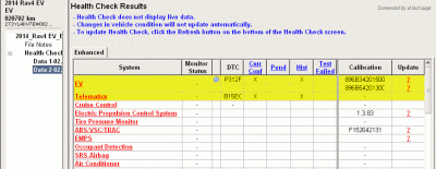

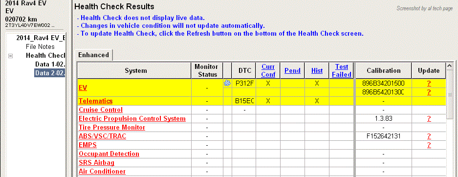

Update.
Health Check Results: Not need Reflash
На информационном табло никаких сообщений/предупреждений нет, хотя зарядка даже и не начинается

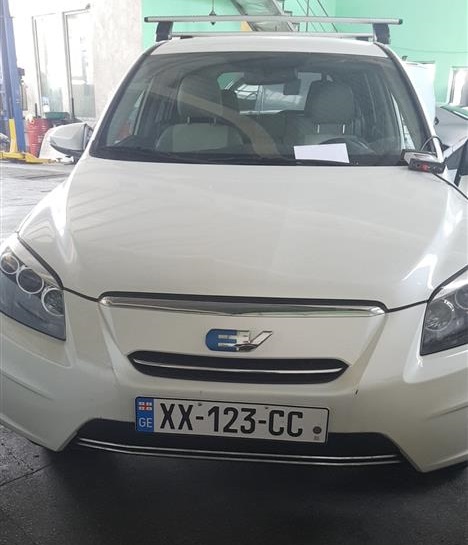

Увы, личный счет с RAV4EV стал 2:2 :(
Грузинский равик отдали в ремонт в другое место, а автовладельцу из Аммана отказано по причине отсутствия активации тесловской программы диагностики этой модели Toyota ...

Владельцы и ремонтёры грузинской диаспоры РАВ4 EV видать ещё "не въехали" в тему полностью...:-)
Зато Nissan Leaf (запас хода до 180 км), в который там уже "вкурились," скоро заполонит весь вторичный авторынок Грузии :)
А RAV4EV там практически нет - в основном они проходят транзитом (из порта доставки в другие страны пост-тюрьма'а).

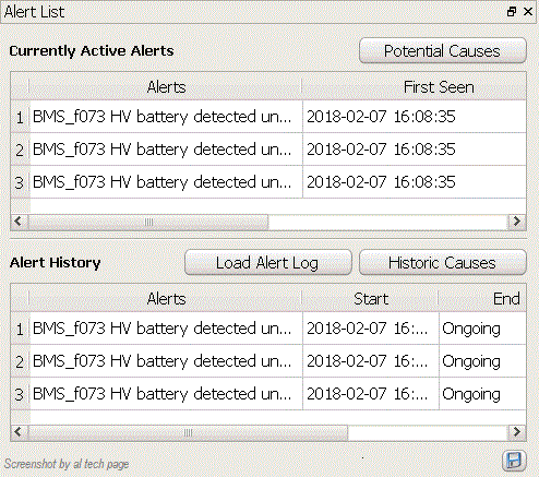

RAV4EV Alerts
RAV4EV Alerts
admin писал(а):...И надеяться, что у нас никто сдуру не купит его, т.к. для устранения некоторых причин такого мрачного сообщения, некоторым придется везти авто обратно в California.
Увы, но проблемы с диагностикой этого достойного авто не только у нас.
Например, это сообщение знакомого (из https://www.elbilmek.no/, Норвегия)
... Many cars was exported to Norway and here Toyota don't want to hear anything about those cars. Answer is you have to send car back to US to get it fixed...
Будем посмотреть чем можно помочь норвежским коллегам :)

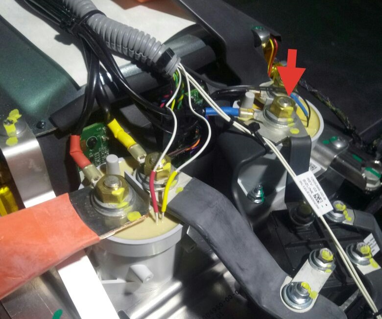

А вот очередной RAV4EV, у которого
"... залип контактор.
Поменял. Все закрыл. Охлаждающую жидкость прокачали. Но машина не хочет выходить из комы".
При этом, DTC P312F, "Check EV System" message
и отсутствие зарядки с тем же кодом (three fiash of Power Indicator), что и в предыдущем видео.

Update.Совместными усилиями удалось избавиться от Check EV System message
Но по-прежнему, нет зарядки и рычаг только в N.
Update 2. После отстоя авто в сухом гараже самопроизвольно восстановилась зарядка и этот RAV4EV вернулся в исправное состояние. :D

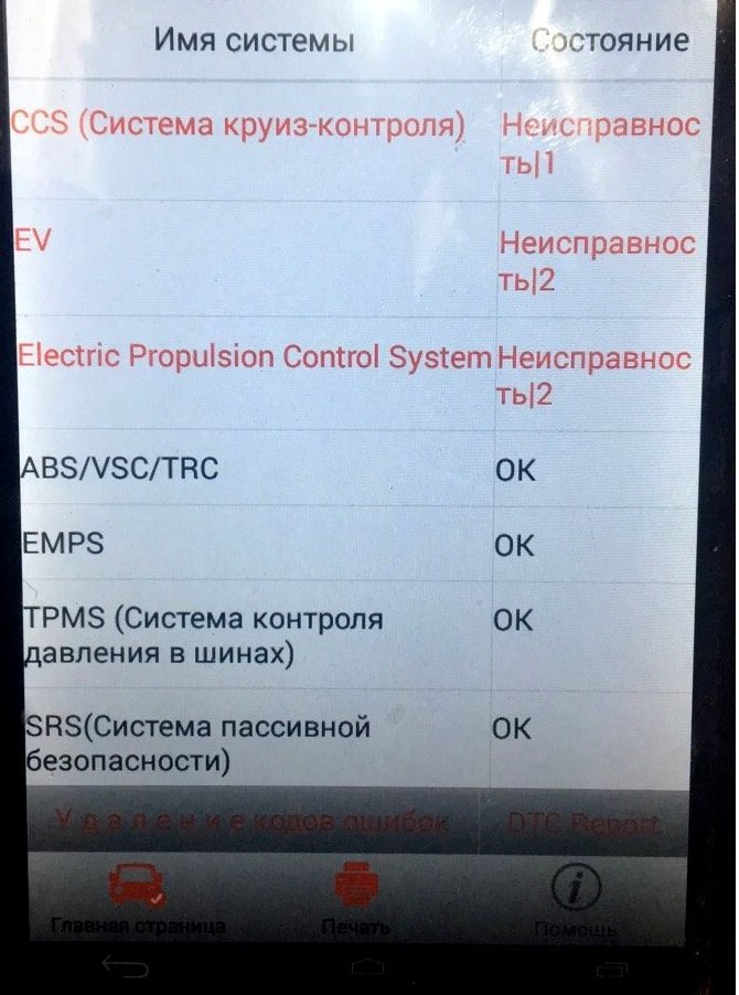

А вот еще один странный RAV4EV (сейчас он в г. Днепр)
