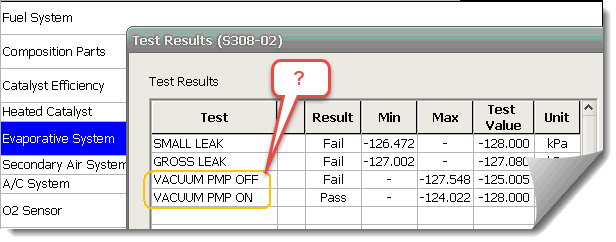

Остался вопрос.
Что именно означают сие обведенные параметры в перечне результатов монитора?
Не признак ли они якобы присутствия в системе EVAP вакуумного насоса?

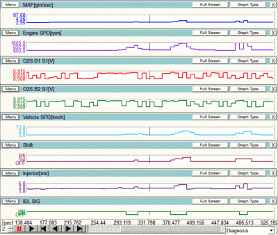

Совершенно верно, авто был продан. С того момента как одели шланг на клапан расположенный на воздушном фильтре (CCV), коды неисправностей не появлялись. В рамках выделенного мне времени смог записать лог теста EVAP. Прилагаю...
