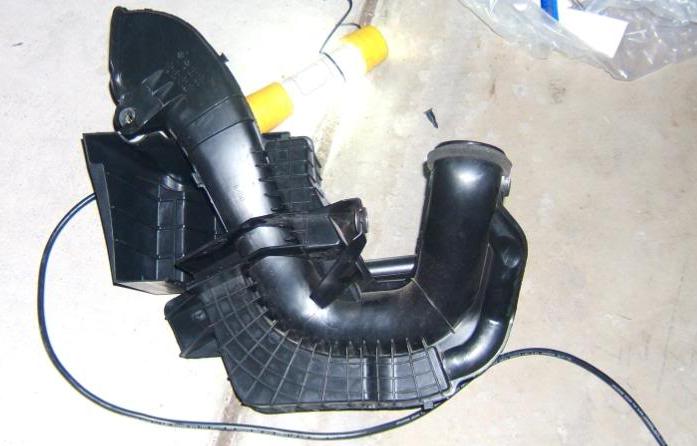

А пока вопрос - сильно ли влияет наличие резонатора на впуске и длина всасывающего тракта перед фильтром..Спрашиваю потому что у меня не хватает здорового куска пластика(трубы саксофоноподобной) под крылом
вот как она выглядит

но это лирика - он в понедельник приедет - поставлю и все станет ясно

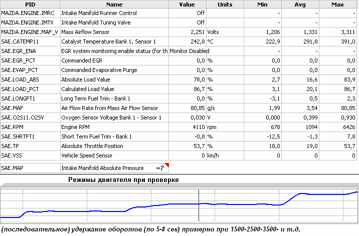

Вот,собсно, лог файл работы в последовательности,предложенной Владимиром.
Реально не знаю как откомментировать тут))

Re: Мазда 3 LF 2.0 2005 год
Ничего криминального (в значениях этих параметров) не замечено.
Разве что, куда-то пропали данные о разрежении во впускном.
И небольшие поправки/рекомендация к проведению теста "Без нагрузки"
- так по понятным причина data transfer rate относительно невелика (0.56 sps), то стоит несколько "замедлить" выполнение теста "набор максимальных оборотов", т.е. нажимать на педаль газа не столь резко,
- "удержание оборотов" выполнять без отпускания педали газа.

вот фотка его корпуса воздушного фильтра http://s15.postimage.org/eu0iyylyv/DSC03911.jpg
проводить исследования машины в сравнительном таком режиме с его машиной представляется маловозможным..ну может как-то с ним и договорюсь. но пока врядли

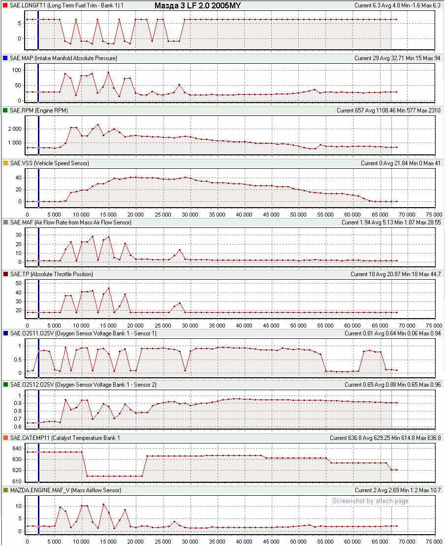

Вот сегодня снял логи со своей машины - просмотрите,пожалста
если все ок - точно так же сниму и с машины товарища. По поводу ЭБУ - сделал скриншот с данными по нему
ссылка на лог файл http://www.ex.ua/view_storage/237479421409
smarty писал(а):СКлонен думать, что баг - у меня при записи опрежение точно показывалось
По поводу нагрузок - тоже они должны быть среди пидов.
В этих графиках Spark Adv всегда = 0,
calculated load value и absolute load value нет ни в графиках, ни в перечне PIDS, хотя в графиках есть Load PCT.
М. б. "показывалось при записи" не есть "записалось в лог". Вы видите эти параметры (в этих меню) при просмотре своего лога?
Если да, то пришлите свой .cfg , в котором эти параметры видны.

В общем склонен думать, что трабл на вашей стороне(ваша програмка)..я подгрузил у себя лог - все данные видятся...возможно стоит отмотать дату как у меня?
