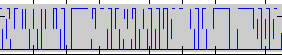

Я ни на что не намекаю ;), но вот так, например, выглядит датчик у LF Mazda MX-5 или сигнал CKP двигателя LF Mazda6 2009MY. Как бы странное совпадение (13 и 16 выступов) как на первых фотках ...
Вообщем типа "мутная" какая-то эта мазда.
Т.е. на фото не "родной" :( шкиф Мазды 2004 м.г. американского рынка или нечто эксклюзивное ...
*Для справки. CKP Waveform of Mazda6 2009MY LF Engine
*Для справки. CKP Sensor of Mazda MX-5 a '05

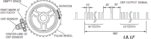

5 зуб напротив ДПКВ я так понимаю это ВМТ. Есть ли смысл выставить так маркер?
При отсутсвии ДПРВ - будет заводиться? Или может и нет?

И попробую все же отметчик выставить по 5 зубу,как на картинке.
Re: Mazda 3 2003 2.0 Lf - Не Заводится.
По какому 5-му зубу на какой картинке?
На фото http://alflash.com.ua/phpBB2/download/file.php?id=254 видно, что на диске сохранилась бумажная лейба, плиз, сообщите что на ней указано.
Маркерный диск вроде как крепится к шкиву однозначно. Или при ВМТ его можно поставить в разное положение (относительно шкива)? Или его можно поставить и лицевой и обратной стороной?

По 5 зубу как на картинке из этого поста. Маркер напресован на шкив . Снимается без особого усилия. До меня его уже крутили. И его можно поставить как угодно относительно самого шкива и соответственно ВМТ.

Сорри, если я что-то недопонимаю. Но в рисунке mazda_mx5a2005.GIF не указана "точка", соответствующая ВМТ :oops:
Хотя, но есть такие косвенные улики" (для Mazda MX5 2009MY), но ведь у нее "гранаты другой системы"

Под "пятым зубом" наверно имелось ввиду это (м.б., но напрягает разная "геометрия", не такая как на рисунке)

Сняли шкив. Если поставить маркер по 5 зубу,то получается то положение которое было изначально когда приехала машина.

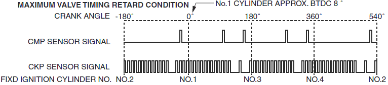

LF26 31117A
Созвонился с предыдущим мастером ,и наверное мы выяснили причину.
Оказывается разные распредвалы - число зубьев под датчик распредвала. На моем 1 зуб. На старом 6 зубьев.
Привезут распредвал ,соберем обязательно напишу о результате.
Большое всем СПАСИБО!
