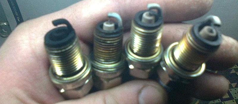

Выкрутили все свечи (До этого выкручивали только одну - первую)
И вот что увидели:
Первая свеча, черная из цилиндра номер1.

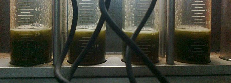

Форсунки на стенд:

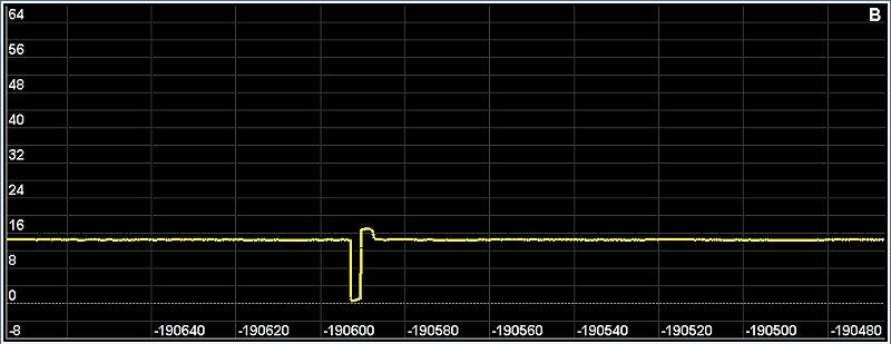

Снимаем осциллограмму с первой форсунки:
Датч и ИМ (форсунка), 13-02-2012 @ 17-32-17.jpg (40.95 КБ) 87873 просмотра

После отсоединения "потустороннего" провода, проблема ушла.
Вот дата:...Коррекция в норме.
