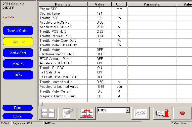

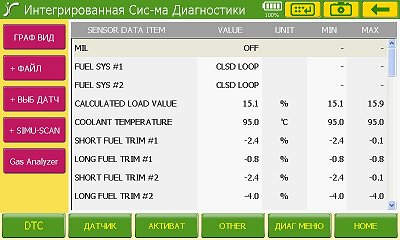

А Вы обратите внимание на то, сколько параметров показывает карман одновременно? И сравните с их количеством, которое видно в TS (по умолчанию).semirek писал(а):В моём случае как раз практика меня и наталкивает на столь "грустные мысли" про - Country of origin of this device. Даже на стареньком карманскане текущие данные в DATA stream изменяются плавно, беспрерывно, а с мангусом один из Lexus RX300 2001 года меня просто поразил, DATA stream изменяется как слайд-шоу раз в полторы-две секунды... быстродействие явно не на должном уровне, я не привык такое видеть.
Удалите ненужные, создав "лист пользователя" и сравните "быстродействие", т.е. зависимость времени "отклика" от количества запрашиваемых данных*. Для некоторых моделей, обновление значений всех 200-300 параметров занимает 2-3 секунды. И согласитесь, что такая скорость (100 s/s) достаточно большая. Хотя внешне выглядит якобы "тупорылой"
Кроме этого, давно замечено, что рексы MCU 28 отличаются значительной разницей в скорости обмена данными этой модели разных MY.
* На стр. 5 http://alflash.com.ua/Learn/genericw.pdf приведены сравнительные данные частоты смены значений O2S (длина "ступенек"), любезно предоставленные уважаемым vasaby:
до 2001 vs.
- с 2001MYRe: Toyota Techstream (TS)
Владимир, нет слов.... спасибо за науку!
Величина DATA stream у Течстрима в пять с половиной раз больше!!! чем у карманскана, 50 к 9. Век живи век учись, дураком помрёшь. Вроде бы всё на поверхности, ан нет иногда без подсказки не дойти. И про рэксы бросилось в глаза потому что было два подряд, только что посмотрел 2005 год и вслед за ним 2001... реально как кино и слайд-шоу и всё одним одними и теми же шнуром и программой.
