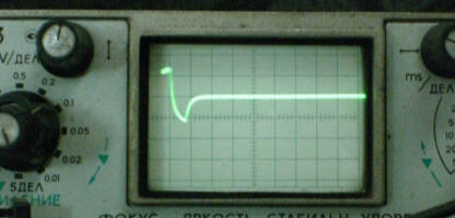

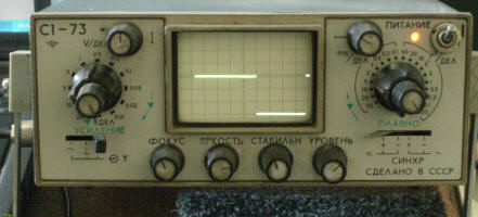

Сравните с этими при полностью исправном датчике
Изображение Изображение
(осциллограмма напряжения нагревателя и "видение" сигнала датчика Generic Scan Tool)
(реальное напряжение между сигнальными выводами исправного AFRS).
Пожалуйста, уточните.
В первых двух графиках "линии нагрева датчиков не были разорваны'. Сигнальные (судя по амплитуде и диапазону напряжения ) были отключены от компа?
А график третьего рисунка получен при восстановлении соединения?
Обратили внимание как откликаются топливные коррекции (Fuel Trim) и ток датчика на "доп. топливо"?
Возможно, что при снятом воздушном фильтре часть воздушного потока создаваемого вентилятором, попадает в датчик. И поток воздуха через него - становиться несколько "неправильным" (всякие "турбулентности" от вентилятора "сбивают" данные MAFa).
Как я понимаю данные ваших графиков - оба датчика исправны.
Да все верно Владимир, сигнальные были отключены от компа и были подключены к осциллографу.
Нет, график последнего рисунка был получен так же при разорванных сигнальных линиях, просто для данных графиков мною была выбранна более быстрая развертка и большая чувствительность осциллографа. Я сегодня попытался понять, как могли получится данные графики и пришел к выводу, что это возможно при следующих условиях.
Мои догадки на рисунке, где приведена более точная форма сигнала, года появлялся маленький зигзаг при возврате напряжения к исходному положению.
Ок, обязательно посмотрю. Позже вышлю вам лог файл, как и обещал
Согласен, у меня таки же соображение по не стабильной работе двигателя при включенном винтеляторе.
Я так же склоняюсь к тому, что датчики исправны. Хотел только уточнить, длительность реакции датчиков 7 секунд на обогащение смеси, это приемлимая величина?
