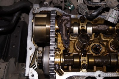

Alfa не получается у меня просмотреть ссылку твою. Вот мое фото.
Re: Nissan Primera 2006 QG18DE DTC P0340
Daimler2000 писал(а):Alfa не получается у меня просмотреть ссылку твою. Вот мое фото.
На этом фото только "вид сбоку" и нет изображения положения меток. Это так и задумано? Нет ли фоток меток всех трёх валов при ВМТ 1-го цилиндра?

Daimler2000 писал(а):Вот мое фото.
Значит P12. Плохо,что многие скрины не видят. Захожу на форум с трёх ноутов, на одном два сменных жёстких,ХР и семёрка, и мне ставить прогу для просмотра файлов на 4 системы это как то не по феншую.
Обратите внимание в замке ли фазовращатель. Была ситуащия один раз на ренохе, метки на месте,осцилка на зуб.

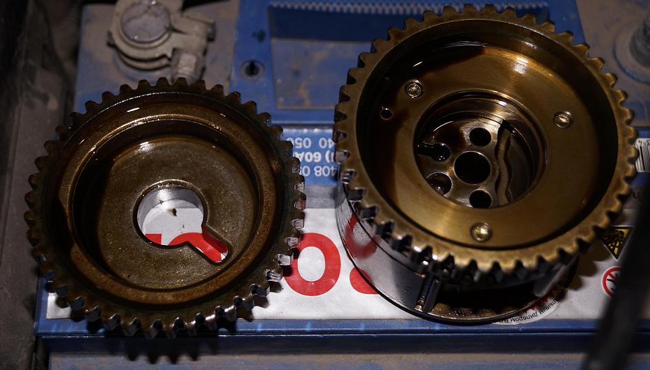

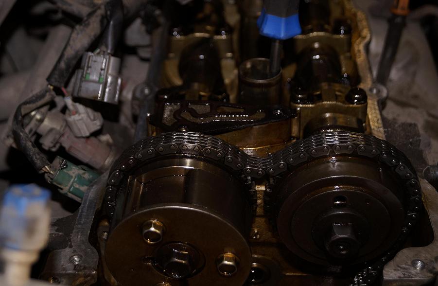

Фото IVT
