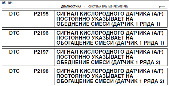

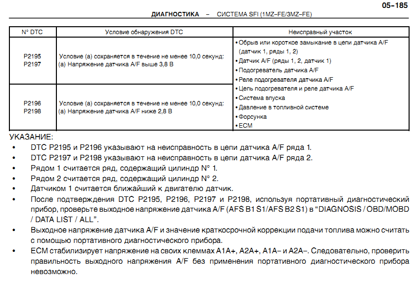

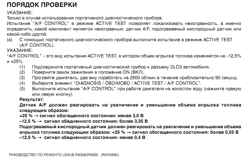

Правильно ли я понял что коды DTCs P1130/P1150 (A/F Sensor Circuit Range/Performance Malfunction Bank 1/2 Sensor 1) заменены на DTC P2195, P2196, P2197 и P2198?alflash писал(а):Примечания. Это "старые" коды, которые был заменены другими (Extended Сodes) - определяюшие неисправность более содержательно.
Потому что я не там искал описание актив теста, ища в мануале старые коды и никак не мог их найти ... (((
А по Новым кодам это описание нашёл. ))

Re: Lexus RX300 1MZ 2001 DTC P1130 P1150
Да, есть и такие описания.
Примечания.
1. Они не "про этот" г.в. (на сабже не могут быть считаны пречисленные в них, "новые" коды).
2. В них описывается проверка тестом* "A/F Control", а не "Injector Volume".
3. Согласно их "данным" при проверке этим тестом, должно быть
"+25%->сигнал обогащенного состояния: менее 3.0 вольт
-12.5%->сигнал обедненного состояния: более 3.35 вольт"
Но, если сравнивать эти "пороги" с указанными в первом посте, то A/F B2S1 вполне справляется с ними.
Другими словами, не факт, что критерии проверки "поведения" AFRS при с "активном тестировании" являются и критериями упомянутых кодов.
"Старые" коды P1130 и P1150 былы заменены на P1131/P1132 и P1151/P1152.
Остальные коды неисправности, связанные с AFRS* либо не имеют предшественников, либо у них были другие "прародители".
** http://alflash.com.ua/Learn/toyota_dtc/

Никак не могу найти ни в AllData, ни в Mitchel, ни в мануалах коды P1131/P1132 и P1151/P1152, в интернете полно описаний, а в WSM до 2002 года ещё есть коды на 11.. но этих нет, а с 2003 года остался только один код Р1126, а далее уже идут на Р13.. и далее.
Расшифровка кодов которые я смотрел в принципе очень похожа на Р1130/Р1150

DTC P1150 = A/F Sensor Circuit Range/Performance Malfunction (Bank 2 Sensor 1)semirek писал(а):...Никак не могу найти ни в AllData, ни в Mitchel, ни в мануалах коды P1131/P1132 и P1151/P1152, в интернете полно описаний, а в WSM до 2002 года ещё есть коды на 11.. но этих нет, а с 2003 года остался только один код Р1126, а далее уже идут на Р13.. и далее.
DTC P1151 = A/ F Sensor Circuit low (Bank 2 Sensor 1)
DTC P2195 = Oxygen (A/F) Sensor Signal Stuck Lean (Bank 1 Sensor 1)
Да, во многом, близнецы! Но в модели2001 года блок управления 1MZ-FE не анализирует некоторые параметры A/F Sensor (при определении DTC P1130/P1150). А для некоторых - другой "порог"...
"Коней на переправе не меняют". Те коды не могу появиться в мануалах "задним чмислом". И в том числе и потому, что в реальных авто будут считываться "исходные", а не те, откоррективные (согласно требованиям SAE).
Но как бы там ни было, эти "глубокие" изыскания ни к чему. Главное, что замена датчиков действительно была необходима. Хотя замечу, что при таких кодах, в принципе надо анализировать и другие (контекстные") параметры...

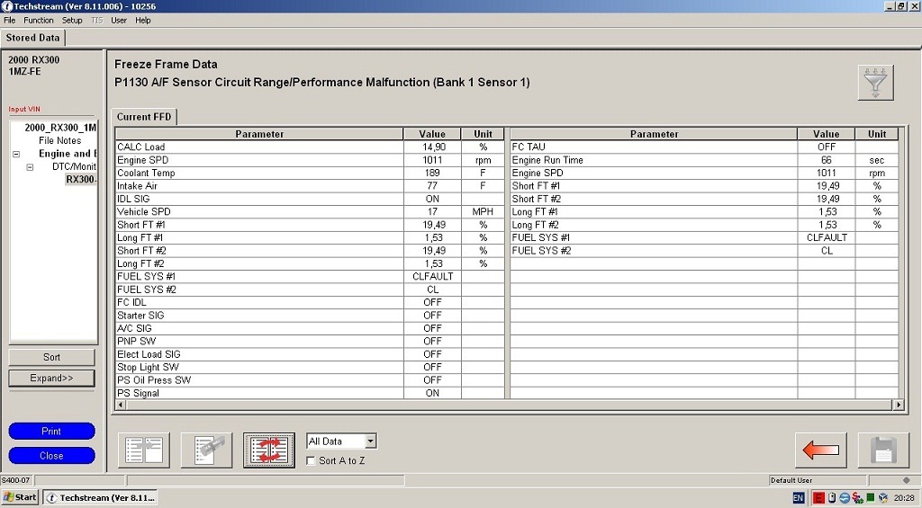

1999 RX300 P0171 P1130 P1150
Надеюсь, что не рискую глазом...
После замены актуаторов VVT-i (классика этих моторов) практически сразу загорелся CE.
Вижу три DTC, причём виновник торжества - P1130. После стирания кодов неисправностей вновь почти сразу высвечивается P0171.
Параметры SF и LF впечатляют
P0171 - System Too Lean
PIDs supported [01 - 20] 01111111100110100000000000000000
Freeze DTC P0171
Fuel system status (FSS) Closed loop: using O2 sensor for fuel mix
Calculated engine load value (EngineLoad) 17.25
Engine coolant temperature (EGT) 90
Short term fuel % trim Bank 1 (STFT1) 19.53
Long term fuel % trim Bank 1 (LTFT1) 52.34
Short term fuel % trim Bank 2 (STFT2) 19.53
Long term fuel % trim Bank 2 (LTFT2) 52.34
Engine RPM (RPM) 713
Vehicle speed (Speed) 0
Intake air temperature (IAT) 47
Pending: P0171 - System Too Lean
При этом мотор не трясёт, пропусков воспламенения нет. Машина нормально едет.
Оба AFS показывают 3.28В на полный газ и отсечку подачи и реагируют изменением в пределах сотых долей. На Downsream сенсоре 0.1В - 0.2В
На момент диагностики неисправности актуаторов VVT-i параметры мотора были в допусках вполне живого Лексуса.
Актуаторы менял не я, процедура довольно простая. Ума не приложу, что можно было изломать...

Re: 1999 RX300 P0171 P1130 P1150
Датчики абсолютно точно не откручивали.
Могли их чем-нибудь "отравить"?
Я правильно понимаю, что неплохо бы посмотреть на результаты AFS теста в Techstream (тот, что беднит/богатит)?

Сегодня он ждал, пока я освобожусь, примерно минут двадцать - машина прогревалась "на глазах".
Собственно, AF-тест при переключении с -12.5% на +25% и обратно не приводил к сколь нибудь явным изменениям показаний AFB1, AFB2 оказался чуть живее - немного реагировал.
Получается, что недогретые AFS'ы показывали околовменяемые значения, затем их параметры "замерзали" на эквиваленте напряжения 3.27В - 3.28В, что для ЭБУ соответствует чуть обеднённой смеси. ЭБУ добросовестно начинал задирать топливные коррекции (при этом не принимая ситуацию за критическую неисправность AFS (у него даже тесты внутренние по обоим AFS пройдены!)), пока они (коррекции) не упирались в LFT +50% / SFT +20%, после чего блок диагностировал P0171 (она, как мы помним, у RXI не разделена по банкам). Примерно таким же образом полуумерший downstream OX1, во-первых, своей периодически вменяемой работой "на холодную" не давал записать ошибку по себе или катализатору, с другой стороны, "прогревшись", тоже не давал увидеть переобогащённую смесь при диагностике авто.
Для полноты картины, я подключился к своему RX на пару лет моложе.
Вот файл (.TSE) для искомого авто - [url]http://yadi.sk/d/xjY-iizIBs9ng[/url]
А вот - для моего авто - [url]http://yadi.sk/d/WQm5FDJeBs9u9[/url]
К моей великой радости в AF-тесте оба мои AFS исправно реагировали на переключения подачи топлива диапазоном от 2.8В до 3.6В
P.s. форма не даёт вставить .TSE вложением, поэтому я дал их публичными ссылками. Распечатки из Techstream'a не сделал по-причине отсутствия установленного принтера в виртуалке, в которой "живёт" Techstream...
Сегодня второй раз подошёл к RX'у.
Хозяин удивил меня фразой о редко загорающемся и пропадающем после стоянки CE (это при LFT +50%).
Смотрю - вижу только P0171, суммарные коррекции по банкам около +15%. Пока собираюсь делать AF-test, чувствую, машину начало потряхивать.
Вот оно - в первый раз при диагностике (когда нашли неисправные актуаторы) я смотрел недогретый автомобиль (приезжал к дому хозяина авто) - при отсутствии жалоб с его стороны на "прошлую жизнь", я посмотрел неисправности по актуаторам и быстренько пробежался по остальным параметрам.
Когда я смотрел его авто во второй раз - он только подъехал, авто было полностью прогрето.

Примерно таким же образом полуумерший downstream OX1, во-первых, своей периодически вменяемой работой "на холодную" не давал записать ошибку по себе или катализатору, с другой стороны, "прогревшись", тоже не давал увидеть переобогащённую смесь при диагностике авто....
Одна из них заключается в том, что в FFD кода неисправности DTC P1130 (A/F Sensor Circuit Range/Performance Malfunction) указывается, что наличие этой неисправности подтверждено при температуре двигателя 189°F (87°C).
Код (ы) "пропадающего после стоянки CE" должны были сохранятся (в графе History)...

По-видимому, для записи этого кода требуется выполнение большего ряда условий - сомневаюсь, что с момента удаления P1130 из памяти за больше чем два дня поездок температура мотора не достигала 89 градусов. Повторюсь, вчера авто приехало без кодов по производительности AFS. Другое дело, что после замены актуаторов у автомобиля была трасса в выходные (загородный дом), а после удаления P1130 из памяти - только центр города (дом - работа).alflash писал(а):Одна из них заключается в том, что в FFD кода неисправности DTC P1130 (A/F Sensor Circuit Range/Performance Malfunction) указывается, что наличие этой неисправности подтверждено при температуре двигателя 189°F (87°C).
Да, наличествовал P0171 в одиночестве, по-причине отсутствия трассового пробега после предыдущей очистки памяти.alflash писал(а):Код (ы) "пропадающего после стоянки CE" должны были сохранятся (в графе History)...
